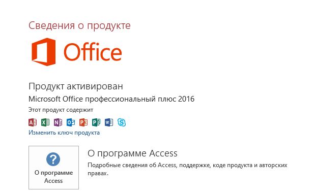

Дано: MS Access 2016 32 бит, PostgreSQL 11, ODBC драйвер версии 13.01 Таблица spr_tbnames в БД kip PostgreSQL Код: SQL 1. 2. 3. 4. 5. 6. 7. CREATE SEQUENCE IF NOT EXISTS public.spr_tbnames_seq INCREMENT 1 START 25 MINVALUE 25 MAXVALUE 2147483647 CACHE 1 OWNED BY mvp; далее в поле uid добавляется правило nextval(' spr_tbnames_seq'::regclass) После всех действий в PostgreSQL добавление записи запросом проходит успешно kip=> insert into "spr_tbnames" (naim,description) values ('test_naim','test_desc'); INSERT 0 1 Задача: создать присоединенную таблицу spr_tbnames в MS Access с возможностью добавления, редактирования и удаления записей. Проблема: При отсутствии настройки автоинкремента все работает нормально, после настройки автоинкремента при попытке добавить запись в новой записи появляется строка #Удалено, хотя после закрытия и открытия связанной таблицы добавленная запись отображается нормально. Без автоинкремента такой проблемы нет. Подскажите пожалуйста уважаемые профессионалы как решить? ... |
