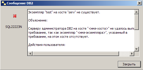

GVF112GVFdb2icrt - Create instance command http://publib.boulder.ibm.com/infocenter/db2luw/v9/topic/com.ibm.db2.udb.admin.doc/doc/r0002057.htm?resultof=%22%64%62%32%69%63%72%74%22%20 IBM DB2 Express-C for Linux HOWTO http://tldp.org/HOWTO/html_single/DB2-HOWTO/ С уважением, Вадим. спасибо за отклик :) да забыл сказать, всё это происходит под Windows 2003 так и делаю. происходит примерно следующее: 1. если создавать экземпляр через визуальный "центр управления", то при попытке запуска экземпляра происходит следующее: http://clip2net.com/clip/m77280/1302668730-clip-9kb.png 2. если создать экземпляр сначала ручками из командной строки , а потом добавить с таким же именем ещё и через ЦУ, то запускается успешно. 3. в запущенном экземпляре успешно создаётся стандартная БД. 4. пытаюсь прикрутить к этой БД сервер 1C (т.е. создать в 1С информационную базу, расположенную в только что созданной БД). если указывать имя сервера без имени экземпляра, то вылетает закономерная ошибка (имя экземпляра - DB2GFP): http://clip2net.com/clip/m77280/1302669794-clip-15kb.png однако, если указать имясервера/DB2GFP, то тоже вылетает ошибка: http://clip2net.com/clip/m77280/1302669882-clip-13kb.png где я делаю не так? const64Скорее уж не в одном экземпляре, а на одном сервере...1C-ники на своих форумах утверждают, что речь идёт именно об экземпляре, т.е. при работе нескольких БД, каждой в своём экземпляре, ограничения на 2 ядра и 2 гига распространяются на каждый экземпляр, а не на всю "грядку" в целом. ... |
| 13.04.2011, 09:01 |

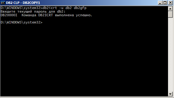

1C Предприятие 8.2 и несколько экземпляров IBM DB2
snaker, Добрый день. Вот вы сделали: Код: plaintext Из db2cw на сервере сделайте: Код: plaintext 1. Дайте теперь вывод команд из этой же командной строки: Код: plaintext 1. 2. ... |

Mark Barinstein, Код: plaintext 1. 2. 3. 4. 5. 6. 7. 8. 9. 10. 11. 12. 13. 14. 15. http://clip2net.com/clip/m77280/1302676670-clip-14kb.png ... |

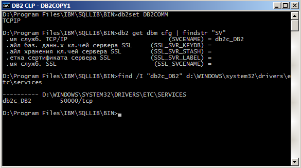

snaker, Подозрительное имя службы - db2c_DB2. Такое имя службы обычно присваивается экземпляру с именем DB2, а не DB2GFP, который вы создали, и для которого и надо выполнять команды. Вы точно перед выдачей команд в этом же окне делали: Код: plaintext 1. Дайте вывод команд Код: plaintext 1. ... |

snaker, Не обращайте внимение пока на ЦУ. У экземпляра DB2GFP не сконфигурирован менеджер соединений TCPIP. Поместите в конец файла %systemroot%\system32\drivers\etc\services следующую строку: db2c_DB2GFP 50001/tcp Если этот порт 50001 занят, выберите какой-нибудь следующий по порядку незанятый. Затем, в db2cw: Код: plaintext 1. 2. 3. 4. 5. 6. Проверьте, что порт слушается: Код: plaintext ... |

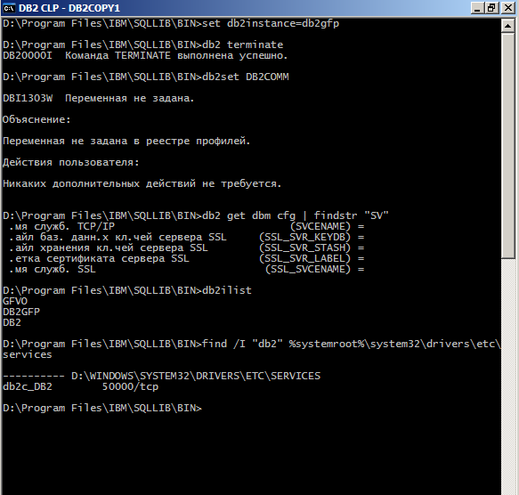

Mark Barinstein, Код: plaintext 1. GVF112GVF, Код: plaintext 1. 2. 3. 4. 5. 6. все действия — из-под юзера с правами локального админа и члена группы DB2ADMNS. зарущено всё из-под юзера db2. Службы работают , однако 1С так и не хочет присасываться к нужному экземпляру db2 ;( ... |

snakerMark Barinstein, Код: plaintext 1. GVF112GVF, Код: plaintext 1. 2. 3. 4. 5. 6. все действия — из-под юзера с правами локального админа и члена группы DB2ADMNS. зарущено всё из-под юзера db2. Службы работают , однако 1С так и не хочет присасываться к нужному экземпляру db2 ;( У Вас один и тот же TCP-порт не может использоваться для разных инстанций DB2 !!!! После выполнение ATTACH, выполните и покажите вывод: > db2 attach ... > db2 get dbm cfg | find SVC С уважением, Вадим. PS: SQL1337N The service "<service-name>" was not found. Explanation: The system cannot resolve the port number associated with the service-name. Possible causes are: o An incorrect service-name value was specified when the TCP/IP node was cataloged. o The correct service-name was specified, but was not defined in the client's services file. ... |

snaker, Покажите еще раз вывод: find /I "db2" %systemroot%\system32\drivers\etc\services И такой вопрос у firewall на Windows включен ??? TCP serv:db2c_DB2GFP serv: 0 LISTENING С уважением, Вадим. ... |

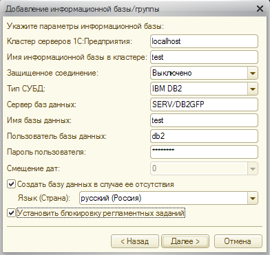

И где именно вы в конфигураторе 1с вы вбили это 'DB2GFP'? ... |

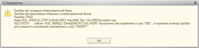

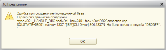

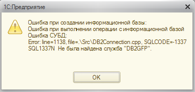

Mark Barinstein, 1c-сервер работает на этой же машине. Имя в сети у неё SERV. Вписываю тут . Ошибка та же самая . GVF112GVF, $nmap 192.168.0.5 Starting Nmap 5.00 ( http://nmap.org ) at 2011-04-13 13:45 MSD Interesting ports on 192.168.0.5: Not shown: 978 closed ports PORT STATE SERVICE 22/tcp open ssh 135/tcp open msrpc 139/tcp open netbios-ssn 445/tcp open microsoft-ds 902/tcp open iss-realsecure 912/tcp open unknown 1025/tcp open NFS-or-IIS 3260/tcp open iscsi 3261/tcp open unknown 3306/tcp open mysql 3389/tcp open ms-term-serv 5222/tcp open unknown 5269/tcp open unknown 7070/tcp open realserver 7443/tcp open unknown 8009/tcp open ajp13 8222/tcp open unknown 8333/tcp open unknown 9090/tcp open zeus-admin 9091/tcp open unknown 50000/tcp open iiimsf 50001/tcp open unknown MAC Address: E0:CB:4E:26:80:63 (Unknown) Nmap done: 1 IP address (1 host up) scanned in 7.99 secondsт.е. порты слушает. ... |
| 13.04.2011, 13:51 |

причём если не указывать имя экземпляра, то всё проходит нормально и база создаётся в экземпляре DB2 ... |

snaker1c-сервер работает на этой же машине. Имя в сети у неё SERV. Вписываю тут . Ошибка та же самая .Я не знаток 1с, но по-моему, формат поля 'Сервер баз данных' должен быть hostname/port , а не hostname/db2_instance_name . Поставьте там: SERV/50001 ... |
| 13.04.2011, 14:05 |

Mark BarinsteinПоставьте там: SERV/50001Правильнее так: SERV:50001 Но, скорее всего, и с / оно поймёт тоже. ... |

GVF112GVF, Код: plaintext 1. 2. 3. 4. 5. 6. 7. 8. 9. GVF112GVFПриложение 1С for DB2, использует ODBC/CLI или у них используется Native Connect to DB2 ?!да кабы я знал, что они там используют… GVF112GVFЧто происходит, когда Вы пытаетесь выполнить connect к базе данных test ?! >db2 connect to test user db2 using ...ничего не пероисходит, бо БД test ещё нет — я только пытаюсь её создать . и в экземпляре DB2 она создаётся, в других - чёрт его поймёт (см. ниже.) Mark Barinstein, база, судя по всему, создалась. Как-то я не додумался, что порт через косую, а не через двоеточие. Но в ЦУ этой базы не видно, и понять, в каком она экземпляре поселилась, тоже не получается: Код: plaintext 1. 2. 3. 4. 5. 6. 7. 8. 9. ... |
| 13.04.2011, 14:26 |
snakerMark Barinstein, база, судя по всему, создалась. Как-то я не додумался, что порт через косую, а не через двоеточие. Но в ЦУ этой базы не видно, и понять, в каком она экземпляре поселилась, тоже не получается: Так получить текущий экземпляр: Код: plaintext Код: plaintext Имейте ввиду, что базы с одинаковыми именами могут обслуживаться разными экземплярами. Так переключиться в другой экземпляр: Код: plaintext 1. Что касается ЦУ, то он коказывает базы и системы, локальные и удалённые, зарегистрированные под ТЕКУЩИМ экземпляром. Т.е. если вы хотите без дополнительных телодвижений видеть в ЦУ, что у вас там за базы есть под экземпляром my_instance , то легче всего из db2cw сделать так: Код: plaintext 1. 2. Последняя команда запускает ЦУ. ... |
| 13.04.2011, 14:43 |
