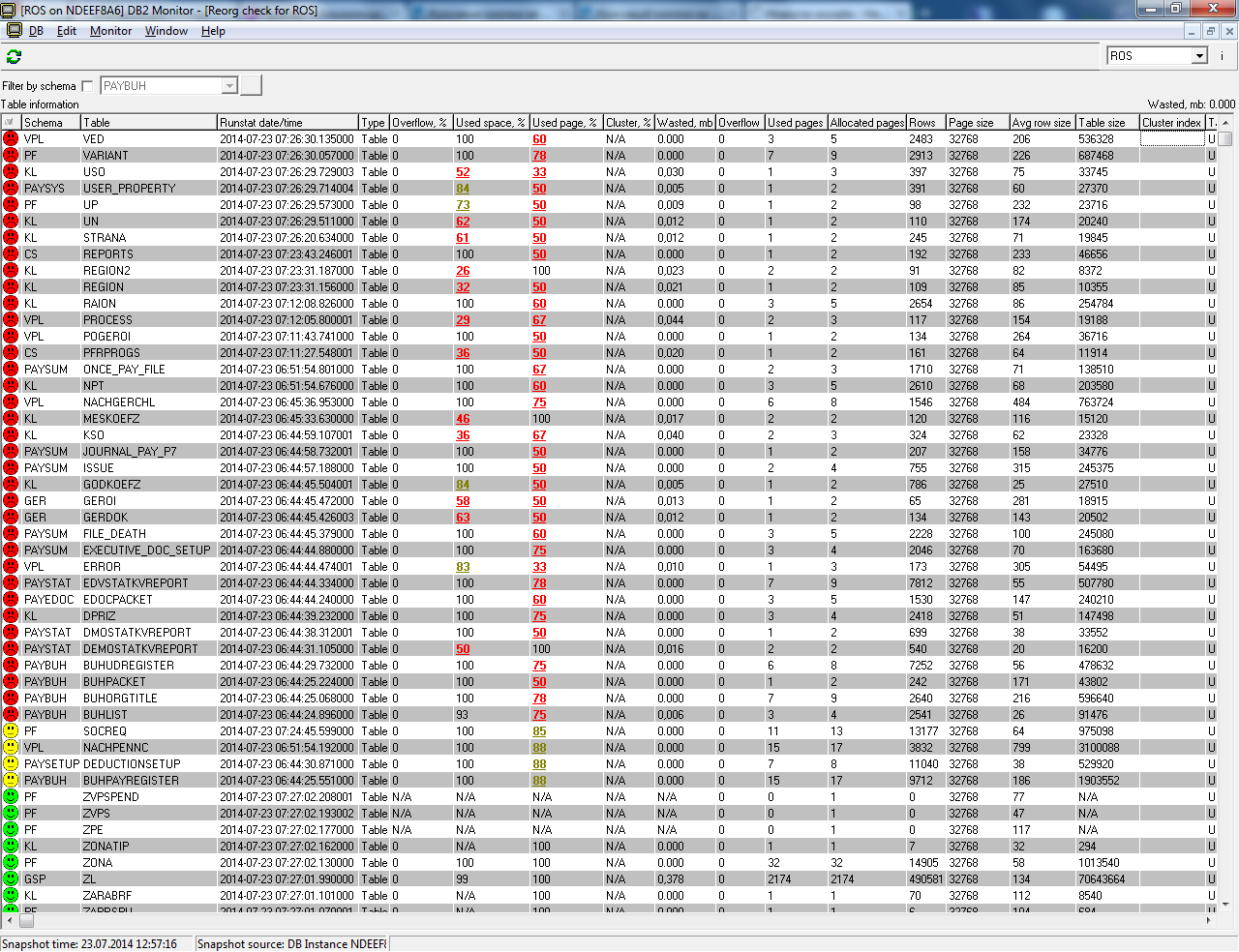

Уважаемые гуру
подскажите по работе программы db2mon,
наблюдаю ошибку (я так предпологаю)
можно как то исправить эту ситуацию проводя реорганизацию только ночью
это состояние на 13.00

Chumakov_JA,
1. Да можно смело забить. "Плохие" таблицы - микроскопические. При обращении они мгновенно подргузятся в память, да там и останутся.
2. Непонятно, когда их реорганизация производилась. Runstats date/time - это информация не "когда был reorg", а "когда собиралась статистика" (на основе которой делается вывод, не порали провести реорганизацию).
REORGCHK может работать и с уже собранной статистикой, и обновлять её, самостоятельно запуская RUNSTATS (поведение по умолчанию).
Так что 6-7 утра - это, возможно, действительно время реорганизации.
НО! db2mon не показывает "актуальную" информацию. Он показывает то, что говорит статистика. А она (если и была реорганизация утром) - не обновлена.
После REORG стоит всегда запускать RUNSTATS (если только статистика не собирается автоматически).
Пройдитесь RUNSTATS по "плохим" таблицам, посмотрите, поменяется ли чего.
