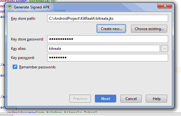

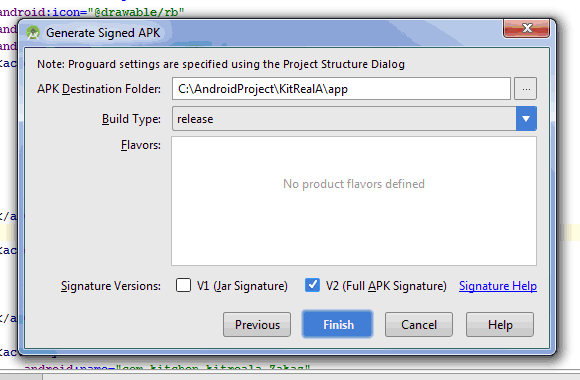

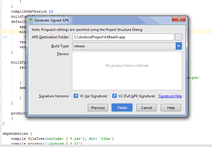

android+Firebird
Ну и что я не так делаю ? http://konrads.ru/pic/kitreala/adb13.gif http://konrads.ru/pic/kitreala/adb14.gif http://konrads.ru/pic/kitreala/adb15.gif ... |

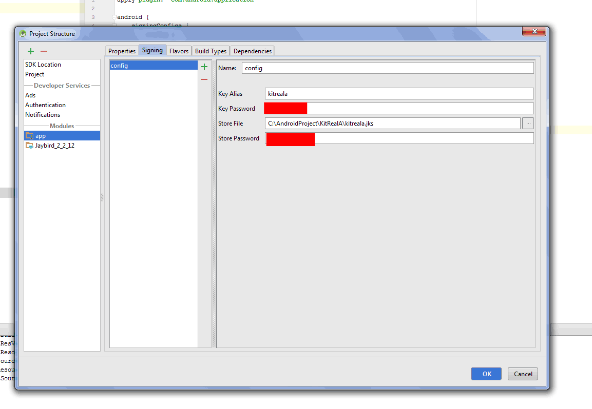

android+Firebird
В градлах ключ прописан? Там где release и debug и зависимости... ... |

android+Firebird
Первая же ссылка в поиске по тексту ошибки: https://stackoverflow.com/questions/44386464/android-app-installation-failed-package-com-my-app-has-no-certificates-at-entry ... |
| 17.08.2017, 12:18 |
android+Firebird
hvladПервая же ссылка в поиске по тексту ошибки: https://stackoverflow.com/questions/44386464/android-app-installation-failed-package-com-my-app-has-no-certificates-at-entry Ну выбираю я V2 и дальше ? я же показал картинки как я запускаю Generate Signed APK ... |
| 17.08.2017, 12:32 |

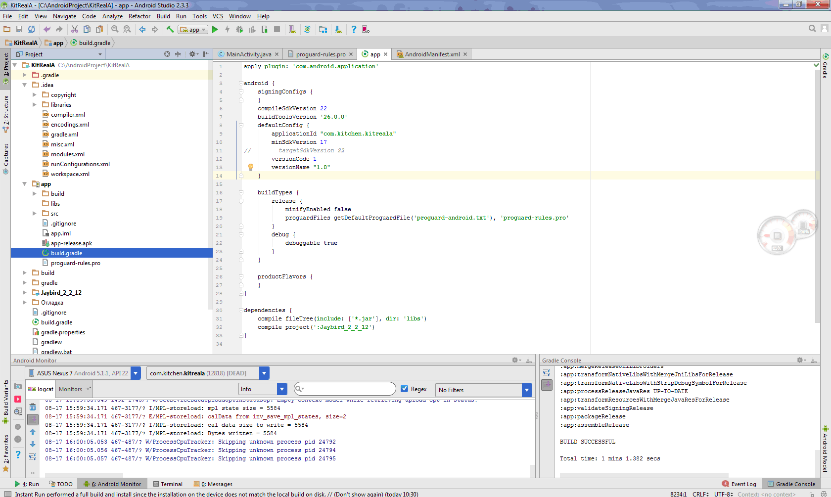

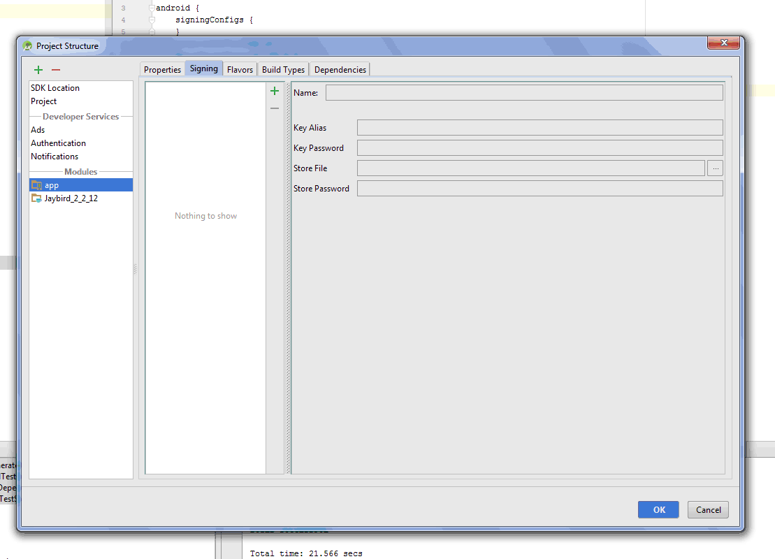

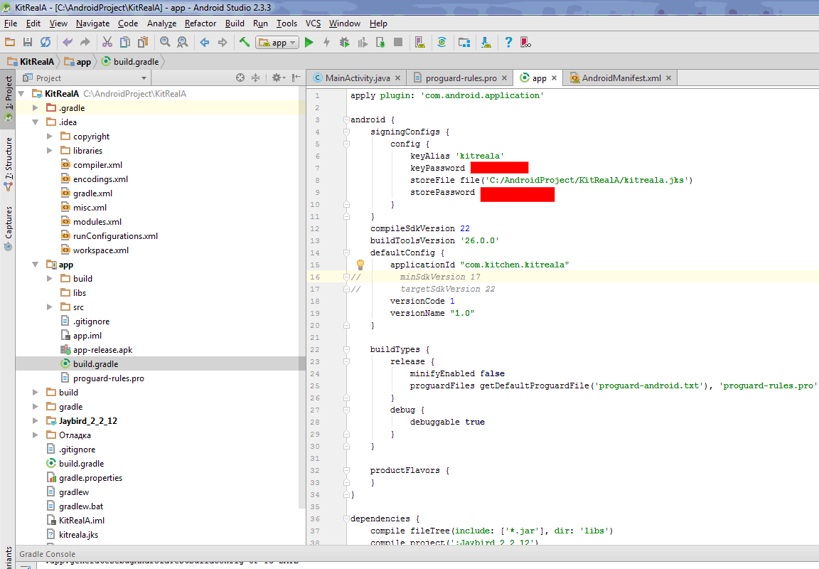

android+Firebird
wadmanВ градлах ключ прописан? Там где release и debug и зависимости... сейчас в структуре проекта так: http://konrads.ru/pic/kitreala/adb17.gif Но делал и с заполнением этих полей http://konrads.ru/pic/kitreala/adb18.gif Соответственно менялся build.gradle http://konrads.ru/pic/kitreala/adb19.gif ... |
| 17.08.2017, 12:36 |
android+Firebird
KonradshvladПервая же ссылка в поиске по тексту ошибки: https://stackoverflow.com/questions/44386464/android-app-installation-failed-package-com-my-app-has-no-certificates-at-entry Ну выбираю я V2 и дальше ? я же показал картинки как я запускаю Generate Signed APK Издеваешься? Уже не первый раз пропускаешь мои сообщения и топчешься на одном и том же месте. я же дал ссылку и там показан пример результативного градла: Добавляется то, что ниже Код: java 1. 2. 3. 4. 5. 6. 7. 8. 9. 10. 11. 12. 13. 14. 15. 16. 17. 18. 19. 20. 21. 22. и досюда ... |
| 17.08.2017, 12:37 |

android+Firebird
Уточню: Добавляется то, что ниже Код: java 1. 2. 3. 4. 5. 6. 7. 8. 9. 10. 11. 12. 13. 14. 15. 16. 17. 18. 19. 20. 21. 22. и досюда ... |
| 17.08.2017, 12:43 |
android+Firebird
hvladПервая же ссылка в поиске по тексту ошибки: https://stackoverflow.com/questions/44386464/android-app-installation-failed-package-com-my-app-has-no-certificates-at-entry Прав оказался :) Надо и V1 и V2 ставить в моём случае. Очень большое спасибо !!! ... |
