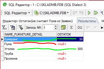

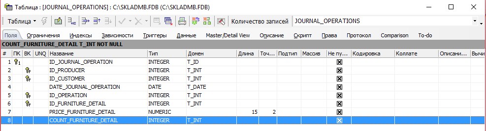

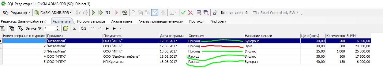

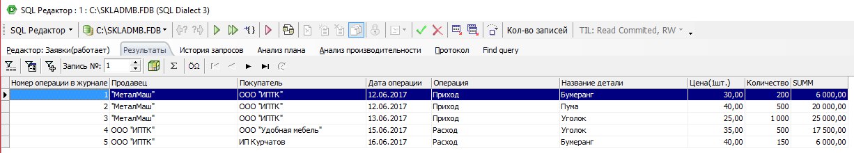

Добрый день/вечер. Имеется БД на Firebird 2.5, IBExpert для работы с ней. База данных по мебельным механизмам, подразумевается, что пользоваться ей будет посредник, который закупает и перепродает. Имеется таблица Jornal_Operations структура: ID_Producer - Поставщик. ID_Customer - Покупатель. ID_Operation - Приход/Расход (1/2) Данные в таблице: Запрос на подсчет стоимости покупки/продажи той же таблицы: Проблема с подсчетом остатков на складе. 1 Вариант моих действий: Создал представления на приход(Arrive) и расход(Costs) Код: sql 1. 2. 3. 4. 5. 6. 7. 8. 9. 10. 11. 12. 13. 14. 15. 16. 17. 18. 19. Далее написал запрос на поиск остатков, с использованием этих представлений: Код: sql 1. 2. 3. И тут всплывает проблема: Запрос выше, подсчитывает остаток только тех позиций, на которые был и приход и расход, остальные null. 2 Вариант действий после этого, считать по другому, избавиться от null и без представлений: Код: sql 1. 2. 3. 4. 5. 6. 7. 8. То есть я получаю общую стоимость(приход+расход) и вычитаю расход и на этом моменте я сел в лужу, потому что не знаю как разобраться с первым вариантом и со вторым. ... |
