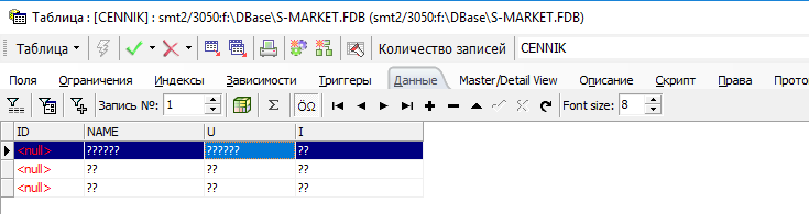

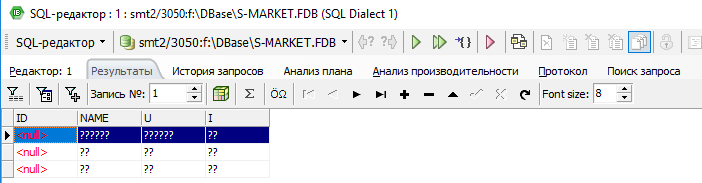

Добрый день Появилась необходимость внести номенклатуру китайскими иероглифами. Пробовал UTF - IBExpert и isql выдают ???. У кого есть опыт? В блокноте вижу иероглифы как они есть. ... |

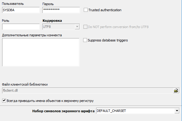

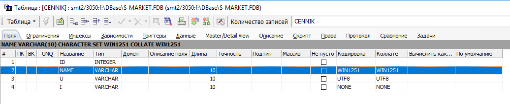

Похоже, у тебя там не юникодные данные. Скриншот грида с отжатой кнопкой "Показывать данные как юникод" покажи. ... |

Разобрался, я делал просто Insert и вставку в грид, если делать через unicode editor - то всё ок. Как это в обычном sql сделать? ... |

GallemarРазобрался, я делал просто Insert и вставку в грид Это рабочий способ, никаких проблем быть не должно. Разумеется, коннект должен быть в UTF8, а кнопочка "Показывать данные как юникод" - нажата. ... |

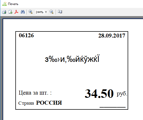

Спасибо, теперь осталось Crystal Reports научить UTF корректно выдавать ... |

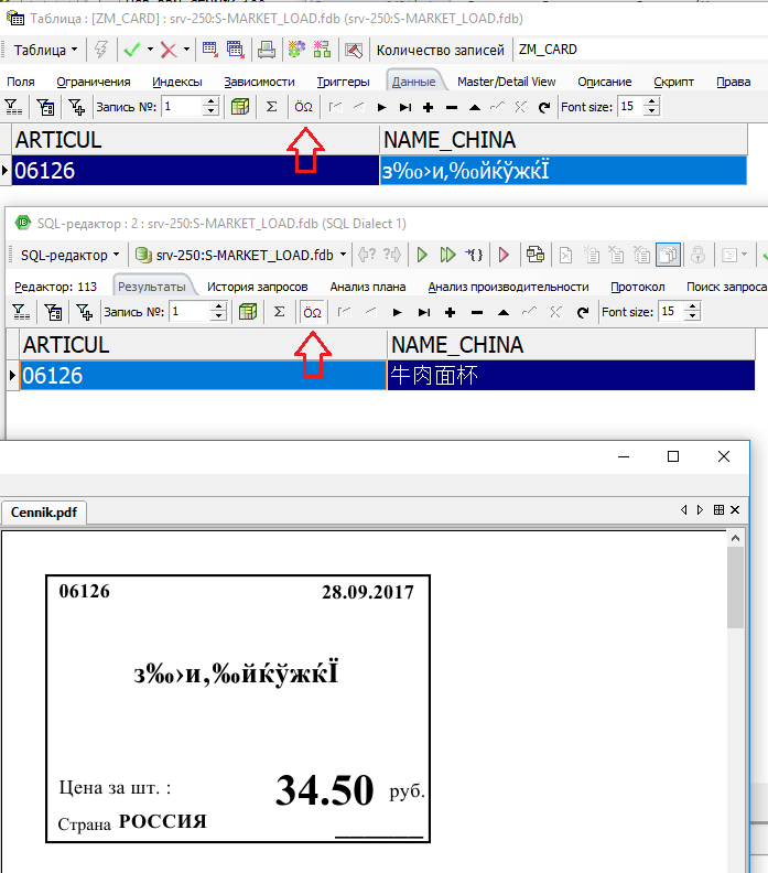

IBExpertкнопочка "Показывать данные как юникод" - нажата. А вообще какая функция у этой кнопки? Не могу кристал заставить корректно выдать строку. ... |

GallemarА вообще какая функция у этой кнопки? Не могу кристал заставить корректно выдать строку. С нажатой кнопкой данные отрисовываются как юникод, с отжатой - как ansi. Но кристал твой это никак повлиять не может. ... |

IBExpert Но кристал твой это никак повлиять не может. Это понятно. Кристалл не могу заставить как юникод отображать. ... |

Здесь кто-нибудь Delphi знает? (с) Не могу сделать аналогично в FR3, может кто поможет? ... |

Gallemar, Не совсем понятна проблема с FR3. На скриншоте - вид в PDF, который еще непонятно как сделан. На превьюшке FR3 выглядит нормально? У меня экспорт из FR в PDF потом смотрится нормально, даже с русскими буквами и без юникода, только в том случае если при экспорте указать галку "встроить шрифты". Думаю иероглифов это тем более касается. ... |
