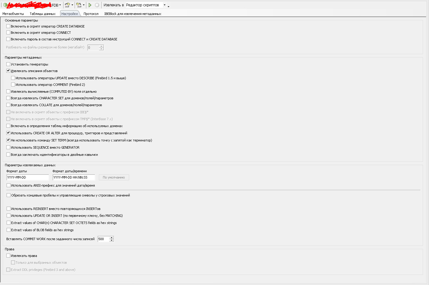

Изменить тело в процедурах
IBExpert, Александр, спасибо. Выполнил извлечение метаданных в IBExpert, но часть процедур экспортировались со следующим видом: Код: sql 1. 2. 3. 4. 5. 6. 7. 8. 9. 10. 11. 12. 13. 14. 15. 16. 17. 18. 19. 20. 21. Хотя в самой процедуре есть обработка данных. Настройки в IBE ... |
JohnyCageВыполнил извлечение метаданных в IBExpert, но часть процедур экспортировались со следующим видом: Это заглушки для разруливания зависимостей. Ищи ниже полные определения - они там есть. Вот эту часть нужно выделить и обработать. А если сервер позволяет модифицировать системные таблицы напрямую, то можно просто пробежаться по RDB$PROCEDURES, вытащить RDB$PROCEDURE_SOURCE каждой нужной процедуры, найти в нем первый begin, вставить после него необходимое и апдейтить RDB$PROCEDURE_SOURCE. Затем просто перекомпилировать все процедуры и получить рабочий скрипт. Разумеется, делать это нужно не на рабочей базе. ... |
