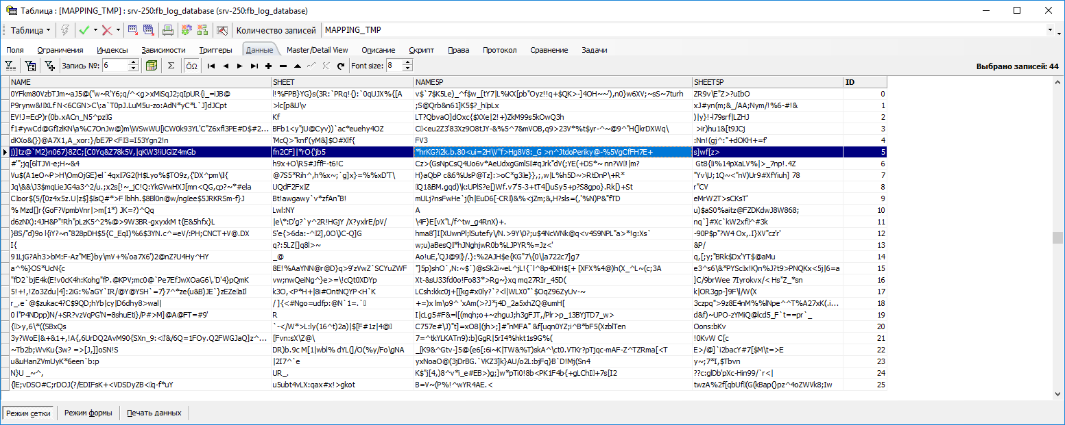

Фотография Gallemar
Что я не так делаю?
Не создаётся первичный ключ
    #39475359
fraks
GallemarЧто я не так делаю?
Кодировка подключения правильная?
И по идее, это должна быть новая тема?
    #39475365
Dimitry Sibiryakov
Позволяешь серверу собрать мусор в таблице перед созданием ключа.

    #39475446
Фотография Gallemar
fraksКодировка подключения правильная?
Это random. Вопрос к ТС - почему у меня работает, а у него нет.
    #39475462
Ivan_Pisarevsky
GallemarВопрос к ТС - почему у меня работает, а у него нет.Все тебе разжевать надо? ПК-ФК стоят над транзакциями, судя по всему есть незакрытые коннекты, которые заинтересованы в старых версиях записей, которые (версии, уже удаленные/исправленные данные) не дают создаться ключу. Не просто так рекомендация есть: изменяй метаданные монопольно.
