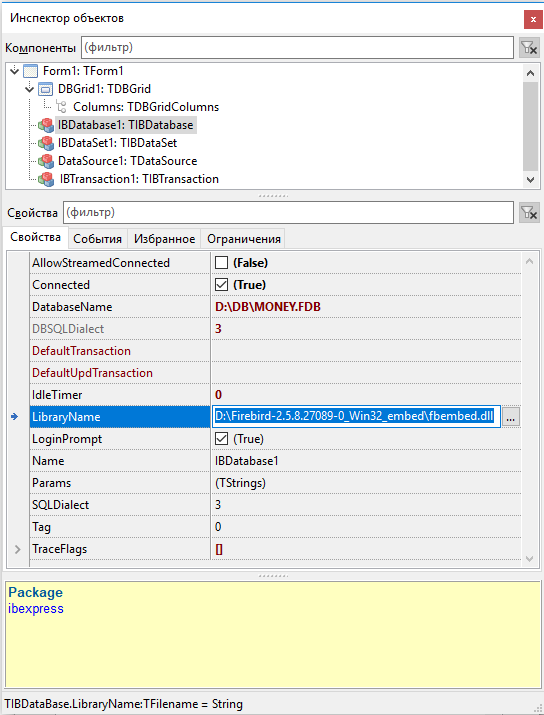

У кого есть Delphi XE и выше? Там ibx разрешает выбрать клиентскую библиотеку или просто выбор firebird/interbase? У меня только Starter :) ... |
