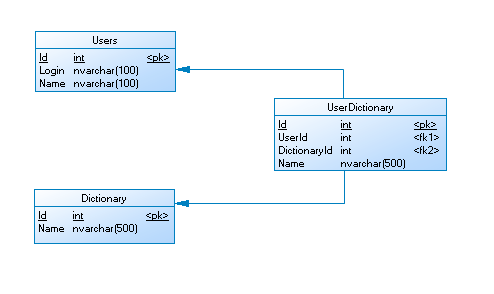

Справочники пользователей, на основе общего справочника
Есть общий справочник (Dictionary) названий, юзер (Users) может на основе общего справочника формировать свой: 1) использовать существующие строки по внешнему ключу 2) добавлять собственные названия (Name), которых нет в общем справочнике На основании этих действий формируется свой личный справочник юзера (UserDictionary). Как должен выглядеть Userdictionary? Что не нравится в текущей версии - наличие null-полей. Люблю, когда таких в БД минимальное количество, а тут - либо в записи DictionaryId, либо Name ... |

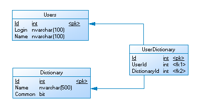

Руслан Дамирович, В общем спасибо, в текущем проекте так и сделаем. По-моему отличное решение, нет избыточности. В целом у меня что-то витало такое в идеях, но в решение никак не смог сформулировать(( ну и хотелось услышать, как вообще такие задачи решаются, мне показалось, что такие справочники, на основе общий - рядовая задача. Поэтому и хочется еще услышать минусы/подводные камни данного решения. Схема получается следующая (На Dictionary уникальный ключ на поле Name) ... |
