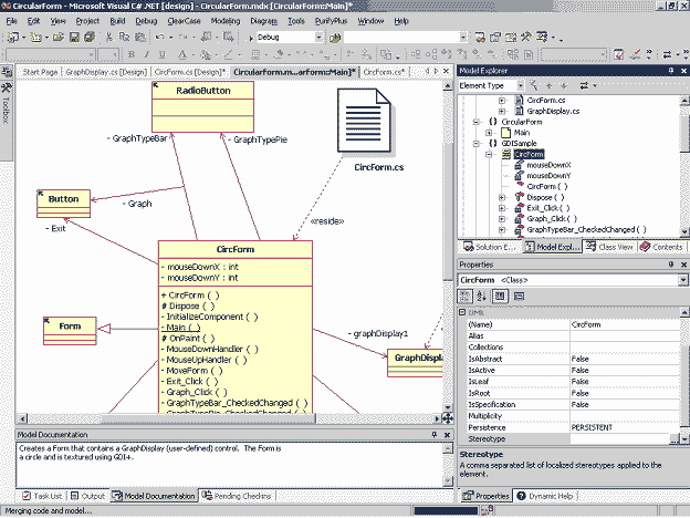

Только что пришло по рассылке от Борланд. Вышел Together VS.NET Edition. Скачал, поставил, смотрю... (пара ритуальных приседаний с заполнением анкеты на сайте, получил лицензию до 30 ноября) Полная интеграция со средой. Поддержка пока только C#-проектов. Togehter - мой любимый тул, единственный пока, позволяющий одновременно редактировать и UML-диаграмму классов и исходный текст на C++, с фоновой синхронизацией изменений. (несмотря на то, что изначально он проектировался для Java-проектов, способен поддерживать two-way editing для нескольких языков) Теперь тоже самое имеем для под C# но уже "внутри" самой VS.NET. Использует стандартное окно свойств студии. Все гладко, почти как "родное" студийное. Well. Первые непонятки. (ложка дегтя) Не нашел, куда в окне свойств вводить документирование. В оригинальном Togher я использовал окна свойств помимо всего прочего для обзора и редактированиия структурной embedded-документации. Надеюсь, это досадное упущение они скоро исправят. Для С++ я использую DoxyGen для извлечения Embedded-доки. Для C# - однозначно NDoc, других реальных альтернатив нет. Неплохо бы им (Borland) признать этого де-факто лидера, и отказаться от своей ущербной автогенерилки доки в стиля а-ля JavaDoc. ... |

Borland Together Edition marks deepening support for .NET. Together - наша Питерская крайне удачная разработка. Версию 5 купил полтора года назад Borland, и постепенно располагает свои продукты вокруг Together, как центрального элемента. Вери вери смарт тул. В плане проектирования диаграмм классов чрезвычайно мощен, у меня обычно открыто окно с исходником и окно с UML-диаграммкой. Шустренько набрасываю детали то в одном окне, то в другом (некоторые вещи гораздо удобнее/быстрее набросать в исходник, чем в диаграмму), но "картинка" в обоих окнах всегда автоматически синхронизируется: "растет" UML диаграма, пока накидываю что-то в исходник, появляются строки в исходнике, если редактирую UML. После такого кайфа другой подход (напр. проектирование только UML) мне кажется уже анахронизмом и бесполезной тратой драгоценного времени. Тут еще начинает работать масса других моментов: я дополнительно контроллирую UML, если вижу в другом окне сгенерированный исходник под него, и наоборот, когда набрасываю исходник, контроллирую его с помощью UML. Вообще, для VS.NET этот плагин имеет отношение только к UML, хотя в оригинальном продукте UML - лишь небольшая часть. Изначально - это среда проектирования приложений для Java, на ней и был написан. Но плагин под VS.NET переписан полностью на .NET. --- Я тут в одном из форумов обнаружил ссылку Да и с моими экспериментами это коррелирует. Делал замеры на вычисление в цикле синуса, по методу разложенния в ряд. Абсолютно идентичный код на .NET (С#) отработал более чем в 3 раза быстрее, чем на Java. Далее, в той ссылке делался замер на бета -версии .NET, они справедливо сетовали на GC того времени, сейчас он уже быстрее раза в два. Ну просто крайне необходимо призадуматься. :) ... |

2 vdimas: ... После такого кайфа другой подход (напр. проектирование только UML) мне кажется уже анахронизмом и бесполезной тратой драгоценного времени. ... Это потому что ты программист, а не проектировщик , к-рый с исходниками работает очень мало (т.к он занимается именно проектированием , а не программированием) или тем более аналитик , к-рый вообще с исходниками не работает :о) ... Тут еще начинает работать масса других моментов: я дополнительно контроллирую UML, если вижу в другом окне сгенерированный исходник под него, и наоборот, когда набрасываю исходник, контроллирую его с помощью UML. .... А в JBuilder 7 это не он, случайно? Что касается Together 4 C++/Java (это к-рый от Together Soft?), то я видел его где-то тоже года 1,5-2 назад и тогда это было полным убожеством (и если я мне память не изменяет он был почему-то написан на Java также как и JBuilder) ... |
