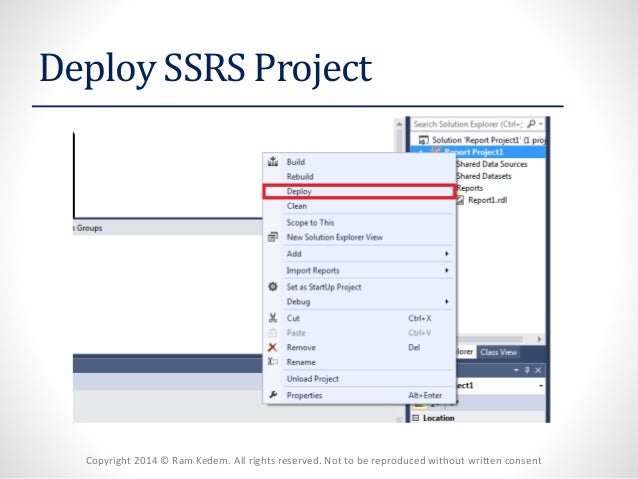

Всем доброго времени суток!!! помогите разобраться в двух соснах !!! создала проект в SQL Server Business Intelligence Development Studio, все работает. и есть существующий портал отчетов, мне нужно добавить свой. я не понимаю какой файл прицепить, как сделать. Подскажите как или документацию уже имеено на стороне портала. Надеюсь , понятно объяснила свою проблему !!!! Всем спасибо , заранее !!! ... |

VanillaFields, Опубликовать(Deploy). Штатное средство ... |

Правый клик на проекте, меню Properties. Указываете все пункты в разделе Deployment. Тогда по правому клику и выбору меню Deploy при наличии соответствующих прав отчёт опубликуется без проблем. ... |

я так понимаю , достаточно указать только URL где выполнять этот отчет и все ? или я не так понимаю ? ... |

Не помню точно, но если все отчёты и источники данных находятся в корневой странице, то достаточно. Ну, и версию указать. ... |
