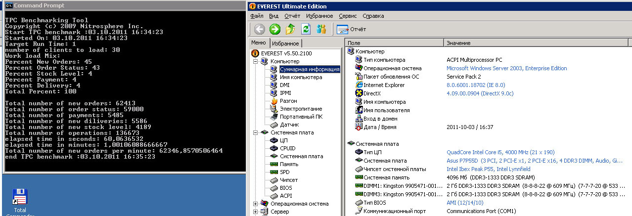

Всем привет. У меня такой вопрос. У нас есть сервер на котором крутится 1cV7+MSQL и всех все устраивает. В ближаешее время планируется переход на 8-ю версию + MSQL. Так вот, компания интегратор предъявляет слишком заоблачные требования к серверу на 30 клиентов (примерная стоимость 200 тык). У себя на сервере прогнал TPC-C и получил следующие результаты. http://img.maryno.net/images/c0a5311e9d49f2ec92dc5bb9c97810d7/831ab16d83baf2f0332ddbbb949f0e3c.jpeg Как вы думаете, хватит моего сервера для восмерки? или действительно слабоват на 30 одновремменных клиентов? (клиентов на самом деле больше, но одновременно за эти рамки не выходит) ... |

Критик , вопрос не в том что сервер или комп, а вопрос в производительности....вот я и спрашиваю производительность 136 673 операций по TPC-С для восмерки мало? ... |

Foxcorпроизводительность 136 673 операций по TPC-С для восмерки мало? И не мало, и не много. Это зависит от того, что у вас там за нагрузка будет. Я бы этот сервер пока оставил. 30 клиентов в 1С, это в среднестатистическом случае пяток бухов, пара директоров, несколько товароведов, несколько операционистов. Нагрузку такой колхоз сколь-нибудь заметную не генерирует. ... |

ДжекНепотрошитель, вот это я и хотел услышать, просто руководство просит сделать анализ текущего сервера, а интегратор стоит на своем. Вот и собираю информацию, так как с восмеркой не работал и не вкурсе как она нагружает сервер.... ... |

Khod, ты посмотрел скриншот с первого сообщения? Сейчас Код: plaintext 1. 2. 3. 4. 5. 6. 7. 8. 9. 10. 11. 12. 13. 14. 15. 16. 17. 18. 19. 20. 21. 22. 23. 24. 25. 26. 27. 28. 29. ... |
| 06.10.2011, 14:16:54 |
Вопрос по серверу для 1cV8
Неплохо. По винтам ничего сказать не смогу. Продуктивности процессора должно хватить с головой. Память... Если будет тормозить, придётся докупить и перейти на 64 бита. ... |
