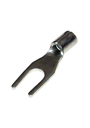

Чем паять провода к вентиляторам и к передней панели?
iv_an_ruвдруг есть какой-то простой метод, который даже китайские школьники знаютНасколько я замечал по китайским игрушкам, они любят вот такие клеммы Только, соответственно, китайского качества. ... |
