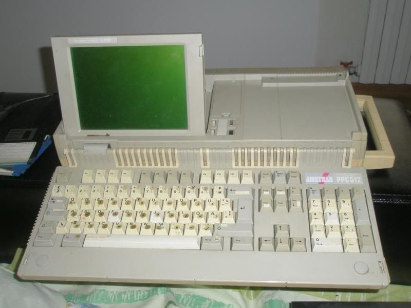

GatorУ меня есть даже ASUS TX-97 с БП и оно работает, если включить. :)) Пааадумаешь :) У меня вон чё есть: Ноут 1986 года выпуска. Тоже работает как миленький :) ... |

ДжекНепотрошительGatorУ меня есть даже ASUS TX-97 с БП и оно работает, если включить. :)) Пааадумаешь :) У меня вон чё есть: Ноут 1986 года выпуска. Тоже работает как миленький :) круто! :) ( а ручка справа - дня ношения? ) ... |
