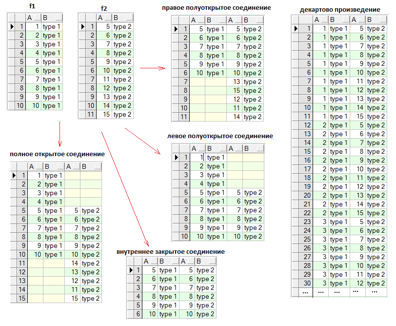

LittleLoyaа то я в 1С-е полный нубНу ведь что-то ж умеете в 1С? LittleLoyaПодскажите, пожалуйста, как сделать, чтоб в отчете отображались все товары из документа, а не только те, что были проданы в период акции?Сделайте левое соединение товаров из документа с продажами (документ слева - на рисунке таблица f1 , продажи справа - на рисунке таблица f2 ) Источник ... |

Пардон, авторСделайте левое соединение товаров из документа с продажами (документ слева - на рисунке таблица f1, продажи справа - на рисунке таблица f2)правильно так: Сделайте левое соединение товаров из документа переоценки с продажами (документ слева - на рисунке таблица f1, продажи справа - на рисунке таблица f2) ... |

Владимир Лазурко, правый полуоткрытый защитник Я то думал они в футбол играют... а теперь понял что бд лепят. ... |

Программист 1справый полуоткрытый защитникЯ тоже так думал. Только здесь "соединение". Наверно, это копипаста с буржуйского ... |
