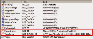

Здравствуйте, знатоки! Есть Windows Server 2008, переустанавливал на нем 1С-ку. После установки сервак подтянул предыдущие настройки 1С - ки. Решил найти утилитку, которая бы удаляла программу начисто (с временных папок, реестра и т.д), чтобы установить 1C заново. Для этих целей я нашел программу Unіnstall Tool. После удаление 1С-ки через эту программу установщик 1С ки не запускается. Выплывает такая вот ошибка. Начал рыть в интернете, подобного рода ошибка возникает и при установки офиса. Закачал обновления для сервака под installer но любового рода установки с какой - либо ошибкой. Нужно в реестре что-то поменять. Помогите разобратся. ... |

sparkler, Чем тратить драгоценное время, лучше бы перелили сервак.... ... |

vot_takoy, Я бы с радостью, но такой возможности у меня нет, потому что во первых слишком долго придется ждать - перезаливает отдел ИТ, который загружен, а во вторых, накасячил с 1С-кой и верю что есть возможно решение другое ... |

sparkler, Ололо...опыт штука нужная и необходимая :) Логи что пишут? ... |

Вот такая вот абракадабра, если это вообще что вы запросили. Столько ошибок. System - Provider [ Name] MsiInstaller - EventID 1043 [ Qualifiers] 0 Level 2 Task 0 Keywords 0x80000000000000 - TimeCreated [ SystemTime] 2014-03-17T09:51:54.000000000Z EventRecordID 4571 Channel Application Computer BAKSRVSP - Security [ UserID] S-1-5-18 - EventData 5 (NULL) (NULL) (NULL) (NULL) Failed to end a Windows Installer transaction . Error 5 occurred while ending the transaction. А где посмотреть в EventViwere? ... |
