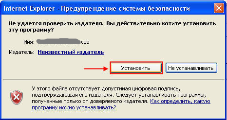

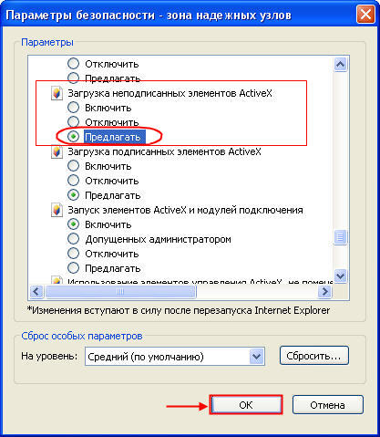

Привет всем! Помогайте, 2 недели бьюсь уже :) Нужно зайти на один портал по https Разработчик говорит только через IE IE спрашивает ActiveX поставить, но не ставит, т.к. неизвестный издатель Добавил сайт в надежные узлы, в настройках безопасности включил запрос для ActiveX для надежных сайтов : Появляется окно, жму установить, оно закрывается, а не ставится... Комп в домене. У юзера админские права в домене + пробовал запускать IE от имени админа. Пробовал через авторregsvr32.exe C:\Windows\System32\Имя_файла.OCX Говорит: Несколько файлов при попытке установить через IE сыпятся в C:\Windows\Downloaded Program Files Там есть .ocx и .dll ... |

Akina, как загрузить инсталлятор? Окошко только как на скрине... ... |

Щелкаю Установить по 2 файлам *.inf и ничего не происходит... ... |

st90как загрузить инсталлятор? Найти в исходном тексте страницы ссылку на .CAB-файл. Загрузить его. ... |
