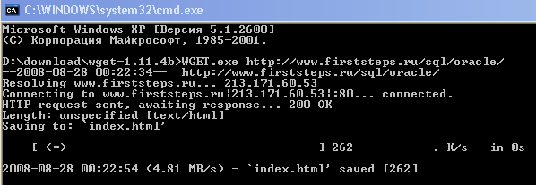

у меня и виндовая версия работает: или так: Microsoft Windows XP [Версия 5.1.2600] (С) Корпорация Майкрософт, 1985-2001. D:\download\wget-1.11.4b>WGET.exe http://www.firststeps.ru/sql/oracle/ --2008-08-28 00:22:34-- http://www.firststeps.ru/sql/oracle/ Resolving www.firststeps.ru... 213.171.60.53 Connecting to www.firststeps.ru|213.171.60.53|:80... connected. HTTP request sent, awaiting response... 200 OK Length: unspecified [text/html] Saving to: `index.html' [ <=> ] 262 --.-K/s in 0s 2008-08-28 00:22:54 (4.81 MB/s) - `index.html' saved [262] ... |

Скачиваем http://users.ugent.be/~bpuype/wget/wget.exe Копируем wget.exe в папку %WINDIR%\system32\ Далее используем wget по назначению))) Например: В Проводнике заходим в D:\Downloads\ и в адресной строке пишем wget http://google.ru/ Файл загрузится в ту папку, от куда была вызвана команда))) ... |
