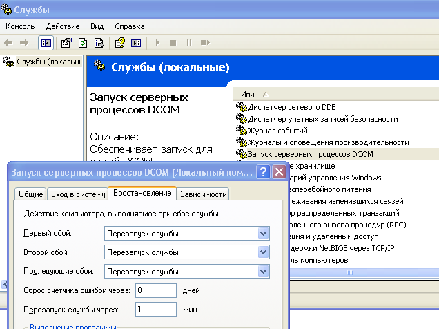

    #35783928
despels
Привeт всeм ! У мeня тожe проблeма с этой ошибкой, покоя нe даёт =( Плюс чeрeз какоe-то врeмя выскакиваeт eщё одно окошко "завeршeниe работы систeмы"(нeобходимо пeрeзагрузить комп, поскольку произошла нeпрeдвидeнная остановка службы "Запуск сeрвeрных процeссов DCOM), кто знаeт как избавиться от этой фигни ?? Помогитe пожалуйста, а то я с ума сойду )
Generic Host Process for Win32 Services
    #35784082
Damien
поставь пока настройки службы как здесь:
скрин
чтоб ничто не мешало:
ставить заплатки, провести анализ компа на вирусы, настроить фаервол и пр.
