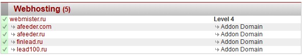

vkle, нет, не работает Сейчас ещё раз почитал условия . Наверно я плохо сформулировал задачи . Первая задача наверно вводит в заблуждение вас и скорее всего сформулирована неверно. давайте переделаю условие чутка. у меня 2 задачи : 1. если вводится в адресную строку mysite.ru или mysite.com, то делать редирект на mysite.com/publications/index.php 2. если вводится mysite.ru/anything, то нужно переадресовать на mysite.com/anything , в качестве anything может выступать всё что угодно, например publications/profile.php. то есть в адресе поменять ru на com Кстати, тут я так и не понял, вы говорите с www и без 2 разных домена. Мы купили домены mysite.ru и mysite.com (см. рисунок выше), тогда почему работает и www.mysite.ru и mysite.ru, а так же www.mysite.com и mysite.com. ... |

andron81Кстати, тут я так и не понял, вы говорите с www и без 2 разных домена. Мы купили домены mysite.ru и mysite.com (см. рисунок выше), тогда почему работает и www.mysite.ru и mysite.ru, а так же www.mysite.com и mysite.com.Вы купили два домена второго уровня - mysite.ru и mysite.com. В пределах этих доменов вы можете делать субдомены (или домены третьего, четвертого и т.д. уровней). Делегировав домен на неймсерверы (DNS), поддерживающие зону домена, вы тем самым говорите миру где искать информацию по данному домену. Неймсервер может либо сам отдать запрашиваемую информацию (например, IP-адрес для доменного имени mysite.com или www.mysite.com) или отправить вопрошающего на другой неймсервер (например, если пришел запрос на iP-адрес для доменного имени my.comp.mysite.com, а домен comp.mysite.com поддерживается другим неймсервером, в офисе). Если кратко, конфиг неймсервера по одной строке для каждого доменного имени. Одна строка для mysite.com и одна строка для www.mysite.com. В этих строках может быть указан один и тот же IP-адрес (скажем так, традиционно), а могут быть и различные (как раз в таких случаях и настает момент удивления вроде "почему без вэвэвэ не работает?" или "ой, а там совсем другое показывается"). В данном же случае имеет место простое следование традиции, когда доменные имена второго уровня mysite.com и третьего уровня www.mysite.com указывают на один и тот же сервер или IP-адрес. Хотя, в общем случае, они вовсе не обязаны указывать на одно и то же место сети. Далее, вебсервер. Он прослушивает свой порт и принимает HTTP-запросы. В запросе указано имя хоста, к которому этот запрос адресован (смотрите описание заголовков HTTP). Вебсервер смотрит в своем конфиге список поддерживаемых им виртуальных хостов (если они есть) и пытается найти там соответствие запрашиваемого хоста с тем что прописано в директивах ServerName или ServerAlias. В этих директивах на хостинге обычно (опять же, по традиции!) прописаны как раз mysite.com и www.mysite.com. Иногда панель управления хостингом предлагает "сделать так же алиас с www", а иногда делает это автоматически. Бывают в панели управления еще "припаркованные домены" и "алиасы" - они все создаются при помощи директивы ServerAlias. Если найдено соответствие, то вебсервер отдает контент из директории, указанной в директиве DocumentRoot для данного виртуального хоста. Если же виртуальных хостов нет, то вебсервер на запрос к любому хосту отдает контент из одной и той же директории. Если вкратце, то вот так оно и работает )) Все директивы указаны применительно к вебсерверу Apache. ... |

vkle, а ну всё. вижу www прописан автоматом в управлении DNS ... |
