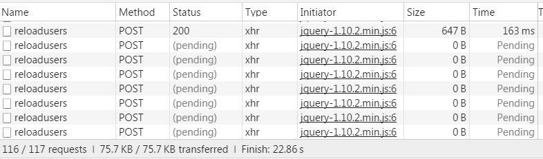

На что это похоже?
Я не уверен что это в этот форум... на странице есть данные которые подгружаются с БД но иногда делаешь два-три нажатия (чтобы обновить эти данные), но ничего не происходит потом в короткий промежуток сайт быстро обновляет эти данные несколько раз например, если перед этим было нажато три раза обновить и ничего сначала не произошло, то потом, после задержки, эти данные быстро обновляются на сайте три раза вопрос в том, на что это похоже в смысле задержки, т.е. где задержка? - в базе - проблема с доступностью ресурса - что-то еще ... |

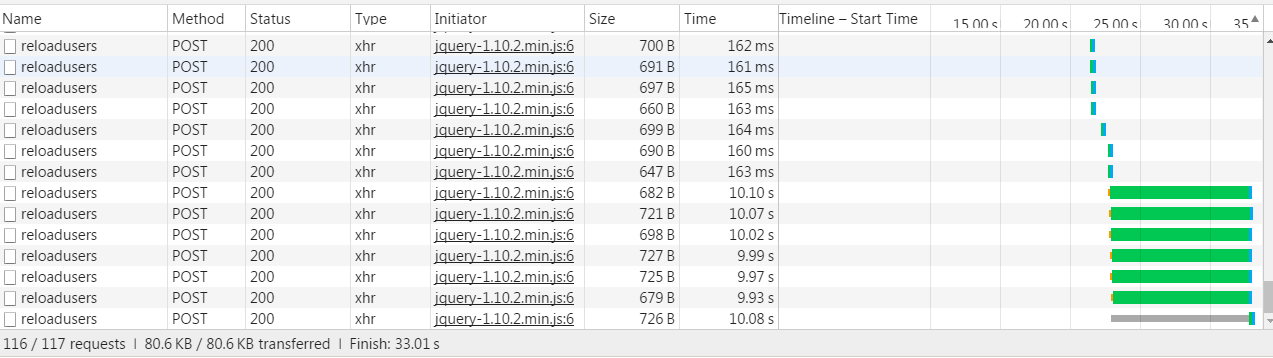

На что это похоже?
rema174, что угодно, для начала посмотри в хроме, если задержка это обработка запроса, то проблема на стороне сервера, если запрос обрабатывается быстро, но обновление страницы происходит с задержкой, значит проблема на стороне клиента, это скрипт что-то пережёвывает. ... |
| 18.10.2016, 16:23:35 |
На что это похоже?
rema174, зелёная полоса - это время ожидания первого байта от сервера. То есть проблема на стороне сервера. На серевере что? PHP, ASP.NET, Java? ... |
| 18.10.2016, 19:41:22 |
На что это похоже?
skyANA, на сервере java... но это бесплатный хостинг - может это все и объясняет? еще там есть ограничение: MAX_SESSIONS_PER_GEAR is 16 или иначе этот параметр называется "the max value of concurrent connections". если я правильно понимаю значение этого параметра, то одновременно число соединений, которое может происходить в момент времени, но я сомневаюсь чтобы там было больше чем 16 одновременно ... |
| 18.10.2016, 19:52:52 |
На что это похоже?
rema174, на сервере происходит задержка. почему? выясняй у хостера. возможно приложение очень медленно обрабатывает запросы, возможно запрос попадает в длительную очередь обработки, возможно какие-то настройки. ванговать тут невозможно. хотя "бесплатный хостинг" -- да, практически всё объясняет ... |
