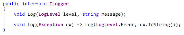

что будет с интерфейсами?
Интересно, как будет решаться коллизия в случае множественной реализации интерфейсов с совпадающей сигнатурой методов в дефолтной имплементации. ... |
| 03.09.2019, 14:51 |
Сон Веры Павловны, Будет требоваться явная реализация? ... |
Сон Веры ПавловныИнтересно, как будет решаться коллизия в случае множественной реализации интерфейсов с совпадающей сигнатурой методов в дефолтной имплементации. в смысле, как? нет никакой коллизии. дефолтную реализацию метода интерфейса можно вызвать только через этот интерфейс. имея ссылку на класс, реализующий некий интерфейс, нельзя вызвать дефолтную реализацию интерфейса. нужно сначала привести ссылку к интерфейсу. ... |
AntonariyРовно та же "коллизия", которой нет. Просто синтаксический сахар, делающий ненужными некоторые базовые классы. Ну хорошо, а если public class InitialLogger : ILogger1, ILogger2 и в ILogger1, и в ILogger2 есть своя дефолтная реализация void Log(Exception ex), а в самом InitialLogger нет? Вроде как коллизия есть? ... |
AntonariyLR, А вот это вопрос интересный. Фактически дефолтные реализации дают нам фишку с++ - множественное наследование. Какой метод будет дергаться через наследника в с++, если два базовых класса имеют одинаковые методы? Не знаю, на плюсах не писал, но ведь как-то это разруливается. Разруливаться это будет очень просто : при возникновении коллизии ромба компилятор будет выдавать болт, и вызвать нужный метод можно будет только явным приведением к типу, у которого эта коллизия отсутствует. Проверил, всё так и есть. В общем случае фича именно дефолтных реализаций сильно напоминает EIMI, только без ручного прописывания реализации в имплементоре, так что именно в этой фиче ничего ужасного не вижу. Остальное - пока не знаю. Например, в интерфейсах стали допустимы квалификаторы abstract и virtual. К чему бы это, и для чего - пока представить не могу. ... |
