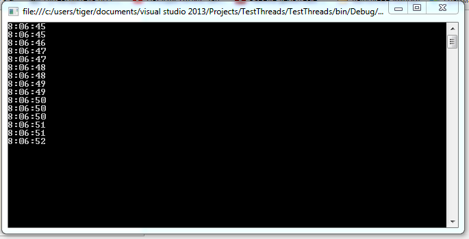

Сколько потоков может выполняться одновременно в System.Threading.Tasks ?
Вопрос в заголовке. Я читал про прерывания, кол-ва ядер (в моем случае их два) и т.д. Вот такой простой пример: Код: c# 1. 2. 3. 4. 5. 6. 7. 8. 9. 10. 11. 12. 13. 14. 15. 16. 17. 18. 19. 20. 21. 22. 23. 24. И результат ниже я не могу объяснить Почему потоки запускаются по 2-3 раза в секунду? Если ожидается выполнение предыдущих потоков, то почему не через 5 секунд? ... |
Pallarisblest, Напиши своими словами что, по-твоему, происходит в написанной тобой программе Запускаю одновременно 15 потоков, на экране хочу увидеть одно и тоже время ... |
blest, Он не сразу 15 потоков создает, а с какой-то задержкой, попробуй выставить ThreadPool.SetMinThreads в 15 http://stackoverflow.com/questions/7600774/threadpool-not-starting-new-thread-instantly ... |
maratossblest, Он не сразу 15 потоков создает, а с какой-то задержкой, попробуй выставить ThreadPool.SetMinThreads Убрать Sleep, и не придется ничего выставлять ... |
blest, как уже отметил maratoss Task использует ThreadPool который и создает эти задержки. Чтобы их не было используй Thread или используй TaskCreationOptions.LongRunning Код: c# 1. ... |
maratossblest, Он не сразу 15 потоков создает, а с какой-то задержкой, попробуй выставить ThreadPool.SetMinThreads в 15 http://stackoverflow.com/questions/7600774/threadpool-not-starting-new-thread-instantly Спасибо, то что искал. Я почему-то все смотрел в сторону SetMaxThreads, хотя достаточно было документацию прочитать ... |
