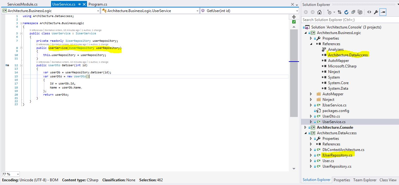

Есть 2 библиотеки, в первой библиотеке есть класс в конструкторе которого есть интерфейс. Вторая библиотека добавлена в референс в первой библиотеки. во второй библиотеке этот интерфейс и плюс класс к которому имплементирован этот интерфейс. вопрос. правильно ли то, что интерфейс во второй библиотеке. думаю что неправильно. думаю что интерфейс должен быть в первой библиотеке, там же, где он используется в конструторе класса. PS Вот на примере из жизни. 1я библиотека бизнес логика имеет класс UserService, который содержит в конструкторе IUserRepository. 2я библиотека слой данных и имеет класс UserRepository, который имплементирован от IUserRepository. Думаю перетащить IUserRepository в 1ю библиотеку, чтобы если придеться заменять 2ю библиотку, то 1я не должна будет "сыпаться". Так же думаю IUserService перетащить в клиент из логики. Что скажите? спрашиваю потому как чую, что сейчас не правильно, но не уверен что так правильно потому как в гугл-примерах, так как сейчас у меня. ... |

zz118skyANAАртем G, IUserService, IUserRepository, UserService в одной сборке... Реализация IUserRepository в другой. И кстати интерфейс IUserService наверняка на фиг не нужен. Не получится тогда что реализация IUserRepository ссылается на собственного потребителя? Бррр... Ну и формулировочка :) Очевидно, что мы добавим референс на сборку, где реализуется нужный нам интерфейс. Или подключим её иным способом. Но что тут может вызывать не понимания? ... |
| 09.04.2016, 13:00 |
Вопрос по архитектуре
Хотя может я Вас не верно понял.. Потребитель реализации IUserRepository - это UserService. При этом ссылки реализации на потребителя нет. Где Вы её усмотрели? ... |

Продемонстрирую картинкой.. ... |

skyANAzz118, амн... А при чём тут моё предложение: "IUserRepository, UserService в одной сборке... Реализация IUserRepository в другой"? Реализаций IUserRepository может быть несколько, каждая в своей сборке. И каждая из них будет зависеть только от того, что ей действительно нужно. И соответсвенно в конкретном приложении будет подключена конкретная сборка. 1. Создал проект на GitHub Для того, чтобы можно было глянуть в живую что и как 2. На картинке видно что IUserRepository в сборке DataAccess. Там где реализация, то есть вместе с UserRepository. Видно что сборка BusinessLogic использует IUserRepository в конструкторе. Я все еще в процессе обучения и поэтому не знаю как правильно. Этот вариант был взят из интернета. Я засомневалася что IUserRepository толжен быть с сборке DataAccess. Теперь вопросы. 1. Оставить IUserRepository в DataAccess? - это правильно? 2. Перенсти в BusinessLogic. Как тогда имплементировать IUserRepository для UserRepository? 3. Создать отдельную сборку (видел вариант с названием Persistent) которая добавляется и в BusinessLayer и в DataAccess. 4. Если переносим IUserRepository из DataAccess что делать с моделями. На картинке видно что DataAccess имеет модель User а IUserRepository содержит функцию User GetUser(int Id); Вобщем вопросов куча (( не понять толком как правильно ... ... |

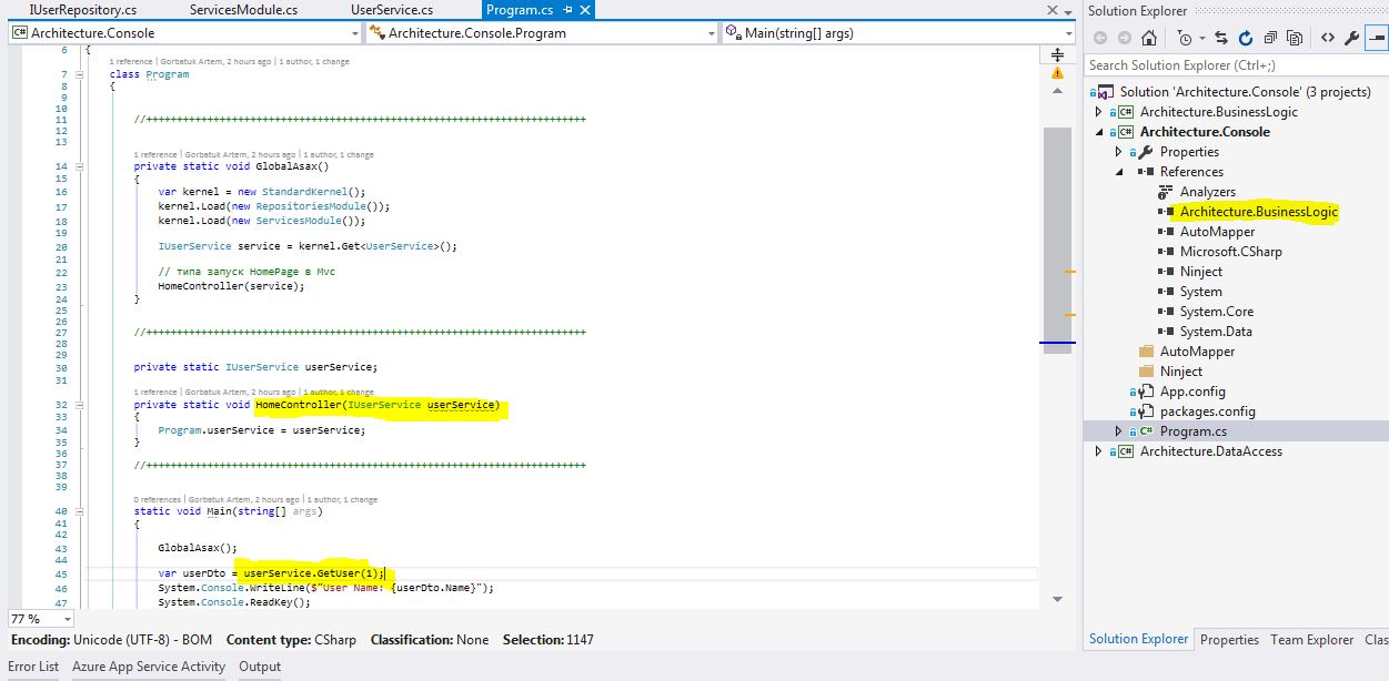

skyANAАртем G, вот зачем в BusinessLogic ссылка на DataAccess? В том проекте, где используете логику (консолька, сервис, сайт, формы), там и добавляйте ссылку на ту реализацию доступа к данным, что нужна. На скрине что выше видно, что сейчас IUserRepository в DataAccess, и в BusinessLogic в конструкторе UserService. Поэтому ссылка. На скрине что ниже видно что в консоле ссылка на BusinessLogic и в консоле используется UserService. skyANAАртем G1. Оставить IUserRepository в DataAccess? - это правильно? 2. Перенсти в BusinessLogic. Как тогда имплементировать IUserRepository для UserRepository? 3. Создать отдельную сборку (видел вариант с названием Persistent) которая добавляется и в BusinessLayer и в DataAccess. Не место IUserRepository в одной сборке с конкретным UserRepository. Можете конечно оставить там, тогда реализацию надо вынести в сборку: DataAccess.SqlClient, или DataAccess.NHibernate, или DataAccess.EntityFramework, или DataAccess.MongoDB, - в зависимости от начинки этой самой реализации. Идея с DataAccess.EntityFramework очень даже симпотична. Выглядит логично. Cпасибо. ... |

Артем GЕсли есть у кого-нибудь ответ на вопрос, то интересно было бы услышать. Я постарался описать сценарий, когда это не нормально (когда нужно "на лету" переключать зависимости). Не похоже что это Ваш случай, так что не вижу никаких рисков в такой зависимости. ... |
