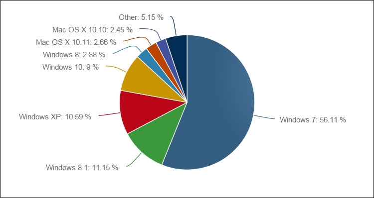

Doomplay998А лучше сразу на UWP переходи - как раз к тому времени, как выучишь, WPF уже точно obsolete будет и все крупные продукты (фотошопы, автокады и т. д.) будут переводить на UWP. Это ничего, что только 10% пользователей сидят на Windows 10? ... |
