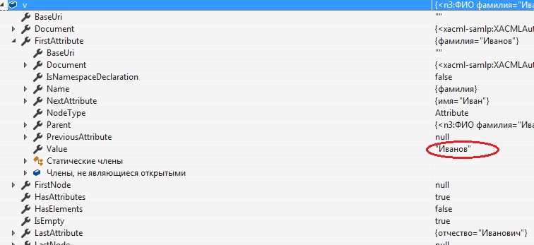

С XDocument как получить все атрибуты, подскажите? Впервые с xml имею дело Я вообще в правильном направлении смотрю? Код: c# 1. 2. 3. Возвращает следующее: ... |

Как изменить атрибуты тегов в xml?
kat3181Возвращает следующее:раскрывайте ноды. Ищите глазами свой элемент. Изучайте структуру. Это наша работа). ... |
Petro123kat3181Возвращает следующее:раскрывайте ноды. Ищите глазами свой элемент. Изучайте структуру. Это наша работа). Нашлись value, но как к ним обратиться - пока не понятно.. ... |
kat3181, нажмите v, потом точка и ждите)) Появится FirstXXXXX ... |
Не знаю, насколько это корректно получилось, но вот так работает: Код: c# 1. 2. 3. 4. 5. 6. 7. 8. 9. 10. Код: xml 1. 2. 3. 4. 5. 6. 7. Всем спасибо! ... |
