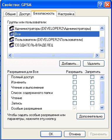

Доброго времени суток. Исходные данные: Windows XP,7,8 Rus/Enu x86/x64 .Net 3.5 SP1 Я программно создаю локальный каталог и копирую в него некоторый серверный каталог, со всем его содержимым. Нужно чтобы любой пользователь этого компьютера имел необходимые права на то, чтобы в случае необходимости заменить этот каталог на его более новую версию. По умолчанию для создаваемого каталога назначаются такие права, что обозначенные мною действия может выполнять только владелец каталога. В ходе решения (с помощью ACL) этой задачи я столкнулся с рядом трудностей. Далее обо всём по порядку... 1. Локализация... У моих пользователей Windows XP, 7 Rus, поэтому имя объекта, которому собираюсь давать необходимые разрешения я формировал по правилу: Код: c# 1.
Однако этот вариант мне очень не нравится, т.к. существует вероятность того, что у некоторых пользователей будет иная локализация, например английская. Я безуспешно пытался вместо "Пользователи" подсунуть "users" и "allusers". Существуют ли варианты имён групп, универсальные для всех локализаций Windows? 2. Возникновение исключения IdentityNotMappedException Приведённый ниже код генерирует обозначенное исключение Код: c# 1. 2. 3. 4. 5. 6. 7. 8. 9. 10. 11.
Результат: Текст ИсключенияSystem.Security.Principal.IdentityNotMappedException перехвачено Message=Некоторые или ссылки на свойства нельзя преобразовать. Однако я бы хотел задать разрешения именно для этой группы. Как это правильно сделать в данном случае? 3. В ACL добавляется новая группа, но без указанных для неё разрешений. Приведённый ниже код добавляет группу, но нужные (т.е. все ) "галочки не выставляет" (см. скрин ниже). Код: c# 1. 2. 3. 4. 5. 6. 7. 8. 9. 10. 11.
Без выставленных галочек др. пользователи локальной машины не смогут удалить/обновить этот каталог. ... |

МСУ 12641777 Спасибо Даниил! Очень помогли, группа "Все" - это пожалуй лучший вариант в моём случае. Однако проблема с не устанавливающимися галочками осталась. Сейчас код такой: Код: c# 1. 2. 3. 4. 5. 6. 7. 8. 9. 10.
В результате, когда открываю свойства каталога, то вижу, что запись "Все" появилась, но галочки не установлены: В чём может быть причина такого результата? ... |

CompositumДа, сейчас как раз над этим бьюсь... :( Пришлось повозиться :) http://codearticles.ru/Home/ArticleView/986 ... |
