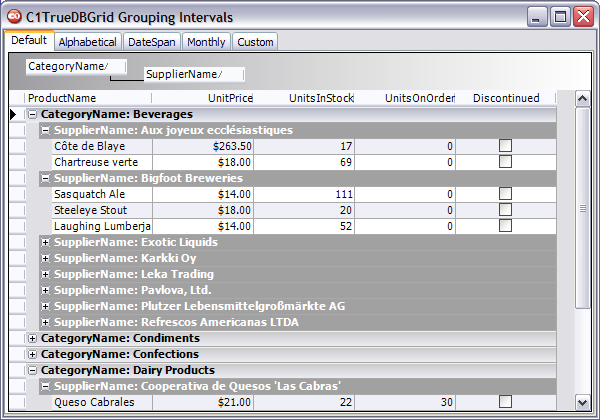

    #38302632
IApple
grrh, тогда что имеете в виду под словом "группировка" ?

BelavikЕсли клиент на Java, сервер - Oracle - почему ветка NET? ) я ж в основном про клиента спрашиваю.
IApplegrrh, тогда что имеете в виду под словом "группировка" ? когда данные группируются по колонке, например так :
