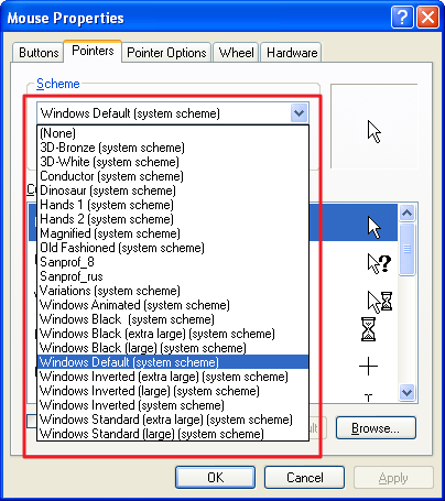

Изменить схему указателя мыши программно
Здравствуйте, вот приходится за день n-раз менять схему указателя мыши (так понадобилось менять с Default на Юзерскую и обратно, зачем - это отдельная история), я бы хотел в трее иконку, чтобы ПКМ нажать и выбрать из списка, на данном этапе меня интересует функция, наверно API, с помощью которой можно установить схему по имени или еще по какому нибудь параметру. На скрине параметр который я хочу программно менять ... |
Sanprof, отдельной API функции для этого нет. Тебе нужно будет 1) обновить информацию в реестре 2) вызвать API функцию SystemParametersInfo с параметром SPI_SETCURSORS чтобы заставить Windows принять эти настройки. Вот примеры на PowerShell и AutoHotKey которые нетрудно будет перевести на .NET ... |
bazileSanprof, отдельной API функции для этого нет. Тебе нужно будет 1) обновить информацию в реестре 2) вызвать API функцию SystemParametersInfo с параметром SPI_SETCURSORS чтобы заставить Windows принять эти настройки. Вот примеры на PowerShell и AutoHotKey которые нетрудно будет перевести на .NET Спасибо за ссылки, про AutoHotKey я как раз читал до вашего коммента, попалась ссылка в гугл. Вот что получилось Код: c# 1. 2. 3. 4. 5. 6. 7. 8. 9. 10. 11. 12. Пример использования кода Код: c# 1. Конечно этот код не меняет схему, но мне достаточно менять только курсор Arrow. На этом этапе мой вопрос решен. ... |
