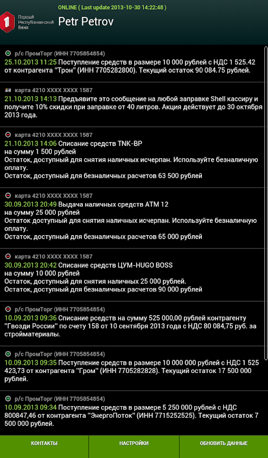

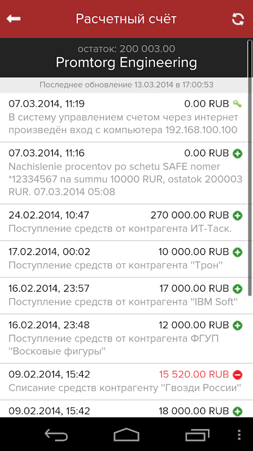

Есть какие-нибудь контролы для выбора из списка >5000 элементов?
skyANA, А чем принципиально два UI отличаются? Я так понял первый для планшета, ибо для телефона шрифт мелковат, второй именно на экране телефона. Дизайнер добавил в заголовок баланс, сделал значки побольше, выравнивание получше и убрал шум. Собственно после небольшой тренировки и программист смог бы то же самое сделать. А если бы изначально в одном форм-факторе все было, то разница оказалась совсем несущественной. В чем достижения дизайнера, кроме применения нескольких "паттернов" ? ... |
