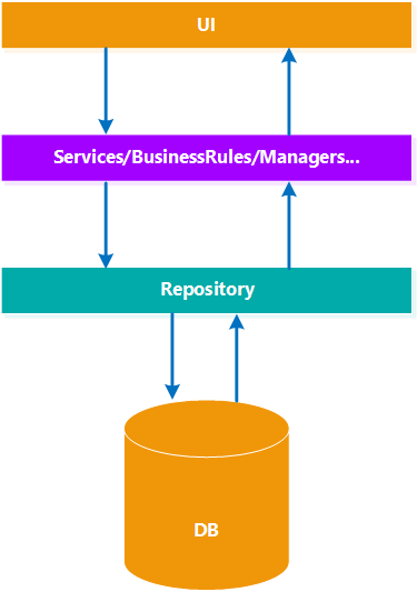

CalabongaВ том-то и дело, и можно обойтись без триггера. Пока работает одно приложение (или несколько приложений), но работают они по одним правилам, то есть везде используется одна и та же функция формирования Description, то это всё работает. Но как только "ручками", кто-то править в БД будет, то триггер отработает, а без него Description будет "сломан" Поэтому с базой должно работать одно приложение, а другие работать с данными через него. Это называется трёх-звенка . ... |
| 29.05.2018, 11:48:36 |
Code First + SQL Triggers
hVosttCalabongaВ том-то и дело, и можно обойтись без триггера. Пока работает одно приложение (или несколько приложений), но работают они по одним правилам, то есть везде используется одна и та же функция формирования Description, то это всё работает. Но как только "ручками", кто-то править в БД будет, то триггер отработает, а без него Description будет "сломан" Поэтому с базой должно работать одно приложение, а другие работать с данными через него. Это называется трёх-звенка . Другими словами, это BLL должен быть реализован отдельно от БД через какой-то уровень абстракции, например через паттерн Repository. Так? ... |
Calabongaэто BLL должен быть реализованв сервисном слое ... |
CalabongahVosttпропущено... Поэтому с базой должно работать одно приложение, а другие работать с данными через него. Это называется трёх-звенка . Другими словами, это BLL должен быть реализован отдельно от БД через какой-то уровень абстракции, например через паттерн Repository. Так? Ага, это типовой подход. А ещё есть CQRS с одной БД и без Event Sourcing ... |
