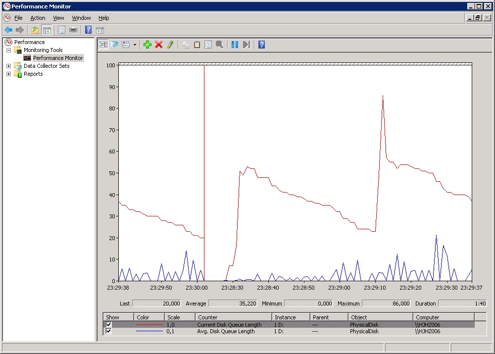

Не могу понять в чем дело, с некоторых пор образовалась большая очередь к диску, при этом нагрузка на сервер не менялась. Скриншот графика: http://files.rsdn.ru/38587/Disk.jpg
Недавно менялась батарея от диск-контроллера, я думал что дело в ней, что после замены все станет норм, но нет, проблема осталась. Посоветуйте пожалуйста, как быть? Может в контроллере дело?

ЗапросникНедавно менялась батарея от диск-контроллераНаличие батареи РАЗРЕШАЕТ безопасное райтбэк кэширование, но не включает оное принудительно. Что там в политиках кэширования контроллера? Поглядеть можно в утилите управления массивом, либо в биосе контроллера.
