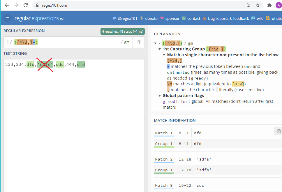

Нужно заменить все слова между запятыми, не заключенные в кавычки, ими же, но в кавычках. Не могу выбрать слова без кавычек. Вроде, нужно look-ahead использовать, но он не укладывается в мою голову никак. Подскажете? Спасибо! ... |

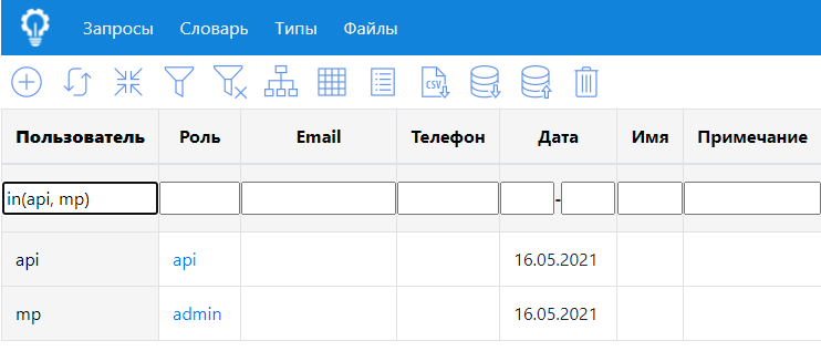

miksoft, Ок, есть задача фильтровать таблицы, задавая список возможных значений. Чаще это делается с фронта по api и там всегда есть кавычки, потому что фильтруемые значения могут содержать запятые. Иногда пользователь хочет выбрать руками несколько значений и задать фильтр, а я ему хочу облегчить задачу - не заставлять ставить кавычки. ... |

drynny, Т.е. строку "in(api,mp)" пользователь вводит руками? И там может быть что-то типа "in(aa,'bb,cc')" ? Тогда я бы сделал свою функцию с циклом и проходом по строке (простенький конечный автомат). Заодно будет можно четко диагностировать ошибки синтаксиса. ... |

miksoft drynny, Т.е. строку "in(api,mp)" пользователь вводит руками? И там может быть что-то типа "in(aa,'bb,cc')" ? Тогда я бы сделал свою функцию с циклом и проходом по строке (простенький конечный автомат). Заодно будет можно четко диагностировать ошибки синтаксиса. Пользователь может ввести руками, да. И там не будет ни кавычек, ни запятых. А вот по api может прилететь in('Васин, Пупкин и партнеры', 'Петров-Дебоширов') ... |

White Owl drynny пропущено... Мне кажется, что не будет проще. На регулярках нужно написать ещё несколько кракозябр всего, а тут надо целый алгоритм городить. Код: python 1. 2. 3. 4. 5. 6. 7. 8. 9. 10. 11. 12. Хотя потоковый, посимвольный разбор все равно проще будет и для понимания и для поддержки. Спасибо! Взбодрили. Вот такое в итоге состряпал: ... |

Но есть косяк - кириллица как-то влияет на границы слова, вроде, ошибочно захватывается ... |

drynny Но есть косяк - кириллица как-то влияет на границы слова, вроде, ошибочно захватывается Ты на каком языке пишешь? Тамошняя re умеет в юникод? Твоя исходная строка в юникоде? Повторюсь еще раз: в данной задаче проще и надежней сделать посимвольный разбор строки. Регулярки конечно круть, но далеко не панацея. ... |

White Owl drynny Но есть косяк - кириллица как-то влияет на границы слова, вроде, ошибочно захватывается Ты на каком языке пишешь? Тамошняя re умеет в юникод? Твоя исходная строка в юникоде? Повторюсь еще раз: в данной задаче проще и надежней сделать посимвольный разбор строки. Регулярки конечно круть, но далеко не панацея. Точняк, включил юникод, кириллица норм, но есть проблема с пробелами. Надо что-то вместо \b использовать, т.к. тут границы слов есть внутри текста. ... |

drynny Точняк, включил юникод, кириллица норм, но есть проблема с пробелами. Надо что-то вместо \b использовать, т.к. тут границы слов есть внутри текста. И чем плохо выражение которое я показал? ... |

White Owl drynny Точняк, включил юникод, кириллица норм, но есть проблема с пробелами. Надо что-то вместо \b использовать, т.к. тут границы слов есть внутри текста. И чем плохо выражение которое я показал? \b уже не годится, я понял. Твоё выражение я не могу применить в preg_replace (у меня там бэкенд на PHP). Одна команда же лучше, чем алгоритм. ... |
