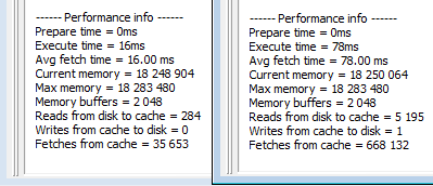

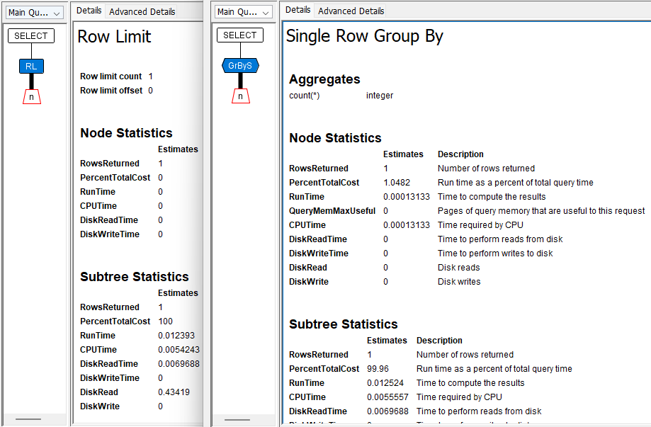

Применение exists в select (SQL)
#40142980
Ссылка на вложение 2:
Время выполнения зависит от используемого SQL сервера, условий запроса, размера таблицы, возможностей оптимизатора и т.д. Если поля содержат индекс и поиск осуществляется по ним, то скорее всего время выполнения запроса будет +- одинаковым, если нет, однозначно ROW LIMIT. Поиск по индексированным полям таблица порядка 1.12 млн записей: Другой SQL сервер, время ROW LIMIT и COUNT(*) при наличии индекса и поиску по нему идентичное, поиск по неиндексированным полям на скриншоте, таблица порядка 330 тыс. записей: ... |
