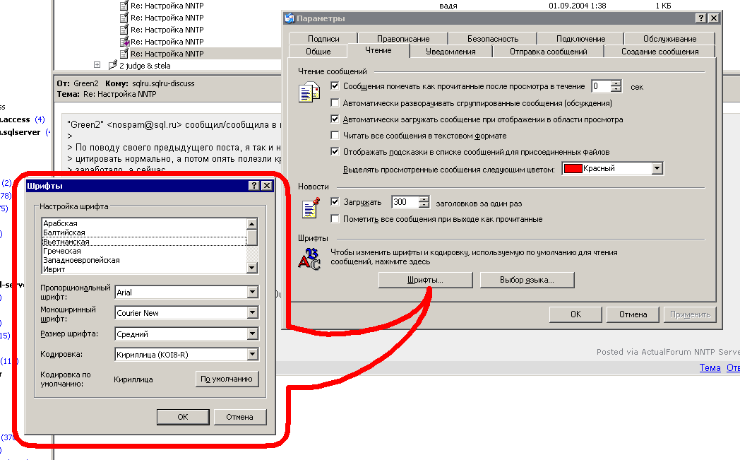

#724642
Вчера переустановил систему. Гляжу, все буквы не читаются, тогда я они в кодировке KOI, а отображаются как WIN, см. рисунок. Тогда я меняю кодировку. Она влияет только на заголовки. Мрачные мысли, что же делать... Тогда я начал тыкаться по экранам, и в меню опции нашел галочку, показывать как текст, сбросил её и все стало нормально, см. картинку. ... |

Настройка NNTP
Вот такой еще вопрос по NNTP: В основном читаю по NNTP, Отвечаю по http). 1.НО почему то иногда часть топиков темы в NNTP пропадает. ТО есть в NNTP например в темке 3 сообщения, а реально на форуме скажем их 10. Обнруживается это по смыслу. Читаешь, смотришь люди кого-то цитируют, заходишь на реальный форум, и нате: там целая дискуссия которая у меня в NNTP не отобразилась. Иногда темки начинаются вообще с Re^: Есть подозрение что это изза того что под одним логином и туда и туда. Хотя (мож кажется) что некоторые темки не читал, а они все равно пропускаются. Кто знает? действительно лучше новый логин для nNTP завести? ... |
| 13.07.2004, 07:41:00 |
Настройка NNTP
После трудового дня обычно в форуме MS SQL сотни непрочтенных мной сообщений. Почему-то после первого открытия NNTP находит несколько сотен непрочтенных сообщений, но это не все сообщения. Я делаю в tools->Get Next 300 Headers и появляются новые сообщения. И повторяю это до тех пор, пока все сообщения не станут видимы. Или не становятся видимы очень старые сообщения. Judge сделал так, чтобы ответы на вопросы в NNTP располагались после вопросов. Но структура форума на HTTP другая, плоская и это запутывает, иногда ответы из конца обсуждения улетают в начало. ... |
| 13.07.2004, 07:55:00 |
Настройка NNTP
2Green2 Спасибо! Tools,Next 300 То что надо! ... |

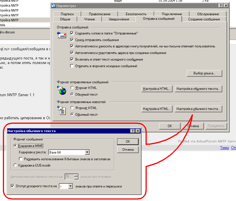

Настройка NNTP
До сих пор у меня всегда когда я пытался цитировать в NNTP вылазили крякозябры. Но сейчас я в настройках выбрал другой язык, кажется, и у меня цитирование заработало нормально. Причём скачаные ранее посты при цитировании отображаются крякозябрами (это кодировка KOI выведеная шрифом Win) Новые скачаные посты показываются пормально??? что то я не понимаю. --Posted via ActualForum NNTP Server 1.1 ... |
| 11.11.2004, 00:47:00 |
Настройка NNTP
По поводу своего предыдущего поста, я так и не понял, почему Outlook стал цитировать нормально, а потом опять полезли крякозябры. То есть вчера у меня это заработало, а сейчас не работает. :((( --Posted via ActualForum NNTP Server 1.1 ... |
| 12.11.2004, 07:53:00 |

Настройка NNTP
#1103404
Я выставляю такие настройки: кодировка по умолчанию для чтения KOI-R, убираю галочку все сообщения в текстовом формате. ... |
| 12.11.2004, 22:01:00 |
Настройка NNTP
#1103409
При отправке сообщений когда я ставлю галочку отвечать в исходном формате, то сообщение получается в формате HTML и отвергается сервегом, когда я её убираю, Outlook мешает кодировки символов. Но иногда он ставит кодировку символов правильно, как в предыдущем моём посте через NNTP. Вопрос, почему он посдавил кодировку правильно, и как добится, что-бы это происходило не от случая к случаю, а постоянно? ... |

Настройка NNTP
Сейчас просматривал топик ЛЕВУМОД, это БУДЕМ наших дней! и что заметил, топик Конец близок цитируется как Код 1. 2. 3. 4. 5. 6. Код 1. 2. 3. 4. 5. 6. Хотя первое сообщение Cat2 Конец близок цитируется нормально: Код 1. 2. 3. 4. 5. 6. 7. 8. 9. 10. 11. ... |

Настройка NNTP
Добыл исходные тексты обоих постов из недр Outlook
Cat2 From: Cat2 <nospam@sql.ru> Newsgroups: sqlru.prosto-trep Subject: Re: лПОЕГ ВМЙЪПЛ Date: Fri, 12 Nov 04 18:33:21 GMT Lines: 1 Message-ID: <1103372@sql.ru> References: <1103237@sql.ru> Content-Type: text/html; charset="koi8-r"; Xref: sql.ru sqlru.prosto-trep 132452 <HTML><BODY><TABLE WIDTH=100% BORDER=0 STYLE="font: 13px Arial; border : 1px solid;background-color:#eeeeee;"><TR><TD style=" padding:5px">зПУФШ-51. рТПУОЙУШ. с ОЕ П ЪБЛПОЕ П ТЕЛМБНЕ РЙЧБ, Б П ЪБЛПОЕ П ЪБРТЕФЕ ТБУРЙЧБОЙС.</TD></TR><TR><TD align=right style="background-color:#DDDDDD"><a href="https://www.sql.ru/forum/actualthread.aspx?tid=137802">фЕНБ</a> <a href="https://www.sql.ru/forum/actualpost.aspx?tid=137802">пФЧЕФЙФШ</a></TD></TR></TABLE></BODY></HTML> Garya From: Garya <nospam@sql.ru> Newsgroups: sqlru.prosto-trep Subject: Re: лПОЕГ ВМЙЪПЛ Date: Fri, 12 Nov 04 18:37:48 GMT Lines: 1 Message-ID: <1103379@sql.ru> References: <1103237@sql.ru> Content-Type: text/html; charset="koi8-r"; Xref: sql.ru sqlru.prosto-trep 132454 <HTML><BODY><TABLE WIDTH=100% BORDER=0 STYLE="font: 13px Arial; border : 1px solid;background-color:#eeeeee;"><TR><TD style=" padding:5px">с - РТПФЙЧ РЙЧБ. с - ЪБ ЮБК. лУФБФЙ, ЛФП-ОЙВХДШ ЙЪ ЧБУ РТПВПЧБМ РЙФШ ЮБК Ч РПДЯЕЪДЕ У ЪБРБИПН НПЮЙ? пЮЮЮЮЮЕОШ ТПНБОФЙЮОП. й, УБНПЕ ЗМБЧОПЕ, РП ЪБЛПОХ П ТЕЛМБНЕ, УПЧЕТЫЕООП ХЗПМПЧОП ОЕОБЛБЪХЕНП...</TD></TR><TR><TD align=right style="background-color:#DDDDDD"><a href="https://www.sql.ru/forum/actualthread.aspx?tid=137802">фЕНБ</a> <a href="https://www.sql.ru/forum/actualpost.aspx?tid=137802">пФЧЕФЙФШ</a></TD></TR></TABLE></BODY></HTML> ... |
| 12.11.2004, 22:38:00 |
Настройка NNTP
Сейчас создал новое подключение по NNTP к sql.ru и заново перечитал топик, получается, что в повторно скачаном топике все те же явления повторились. ... |
| 12.11.2004, 22:51:00 |
Настройка NNTP
Hi Green2! Как я понимаю, тут всё дело в излишнем интеллекте OE - походу он пытается сам конвертить HTML в PlainText и результат получается неудовлетворительным :( Это видно если например поставить галку "Read All Messages In PlainText" в опциях (кстати её автоматом включает SP2 для WinXP Rus - уже некоторые товарищи жаловались :) ) Я так понимаю суть этого ИИ заключается в подсчёте соотношения символов (в данном случае русских и англицких) - и конвертации именно по этому принципу, а вовсе не по заголовкам Content-Type :( Если ты сохранишь указанное "нехорошее" сообщение в nws файл, а потом в FAR или ещё каком "простом" текстовом редакторе размножишь собственно "текст" (БЕЗ HTML ТЕГОВ!!!) - скажем 3 раза - то открыв потом этот nws в OE и нажав Reply увидишь что исходный текст уже корректно распознан и отквочен... Боюсь что сделать тут ничего нельзя - надо либо пытаться давить на MS чтобы они исправили этот баг в OE, либо совсем отказаться от HTML в сообщениях :( Последнее кстати тоже не всегда поможет - в сообщении может быть большой кусок исходного кода, который для большинства языков будет на английском :) P.S. Кстати возможно поможет если сообщения отсылать в двойном формате - т.е. Content-Type: multipart/alternative; и 2 части - одна Text/Plain а вторая Text/HTML. Цитирование тогда пойдёт по Text/Plain части - если конечно в опциях OE это включено. Кстати там можно было-бы и "нераскрытые" bb-теги помещать :) P.P.S. Уважаемые господа, пользующиеся NNTP НЕ через OE укажите имеются ли у вас подобные проблемы? Posted via ActualForum NNTP Server 1.1 ... |
| 14.11.2004, 23:59:00 |
Настройка NNTP
"Igor Korolyov" <nospam@sql.ru> сообщил/сообщила в новостях следующее: news:1104740@sql.ru... > > Hi Green2! > > лБЛ С РПОЙНБА, ФХФ ЧУ? ДЕМП Ч ЙЪМЙЫОЕН ЙОФЕММЕЛФЕ OE - РПИПДХ ПО РЩФБЕФУС > УБН ЛПОЧЕТФЙФШ HTML Ч PlainText Й ТЕЪХМШФБФ РПМХЮБЕФУС ОЕХДПЧМЕФЧПТЙФЕМШОЩН > :( ьФП ЧЙДОП ЕУМЙ ОБРТЙНЕТ РПУФБЧЙФШ ЗБМЛХ "Read All Messages In PlainText" > Ч ПРГЙСИ (ЛУФБФЙ Е? БЧФПНБФПН ЧЛМАЮБЕФ SP2 ДМС WinXP Rus - ХЦЕ ОЕЛПФПТЩЕ > ФПЧБТЙЭЙ ЦБМПЧБМЙУШ :) ) > с ФБЛ РПОЙНБА УХФШ ЬФПЗП йй ЪБЛМАЮБЕФУС Ч РПДУЮ?ФЕ УППФОПЫЕОЙС УЙНЧПМПЧ (Ч > ДБООПН УМХЮБЕ ТХУУЛЙИ Й БОЗМЙГЛЙИ) - Й ЛПОЧЕТФБГЙЙ ЙНЕООП РП ЬФПНХ РТЙОГЙРХ, > Б ЧПЧУЕ ОЕ РП ЪБЗПМПЧЛБН Content-Type :( > еУМЙ ФЩ УПИТБОЙЫШ ХЛБЪБООПЕ "ОЕИПТПЫЕЕ" УППВЭЕОЙЕ Ч nws ЖБКМ, Б РПФПН Ч FAR > ЙМЙ ЕЭ? ЛБЛПН "РТПУФПН" ФЕЛУФПЧПН ТЕДБЛФПТЕ ТБЪНОПЦЙЫШ УПВУФЧЕООП "ФЕЛУФ" > (веъ HTML фезпч!!!) - УЛБЦЕН 3 ТБЪБ - ФП ПФЛТЩЧ РПФПН ЬФПФ nws Ч OE Й ОБЦБЧ > Reply ХЧЙДЙЫШ ЮФП ЙУИПДОЩК ФЕЛУФ ХЦЕ ЛПТТЕЛФОП ТБУРПЪОБО Й ПФЛЧПЮЕО... > вПАУШ ЮФП УДЕМБФШ ФХФ ОЙЮЕЗП ОЕМШЪС - ОБДП МЙВП РЩФБФШУС ДБЧЙФШ ОБ MS ЮФПВЩ > ПОЙ ЙУРТБЧЙМЙ ЬФПФ ВБЗ Ч OE, МЙВП УПЧУЕН ПФЛБЪБФШУС ПФ HTML Ч УППВЭЕОЙСИ > :( рПУМЕДОЕЕ ЛУФБФЙ ФПЦЕ ОЕ ЧУЕЗДБ РПНПЦЕФ - Ч УППВЭЕОЙЙ НПЦЕФ ВЩФШ ВПМШЫПК > ЛХУПЛ ЙУИПДОПЗП ЛПДБ, ЛПФПТЩК ДМС ВПМШЫЙОУФЧБ СЪЩЛПЧ ВХДЕФ ОБ БОЗМЙКУЛПН :) > P.S. лУФБФЙ ЧПЪНПЦОП РПНПЦЕФ ЕУМЙ УППВЭЕОЙС ПФУЩМБФШ Ч ДЧПКОПН > ЖПТНБФЕ - Ф.Е. Content-Type: multipart/alternative; Й 2 ЮБУФЙ - ПДОБ > Text/Plain Б ЧФПТБС Text/HTML. гЙФЙТПЧБОЙЕ ФПЗДБ РПКД?Ф РП Text/Plain > ЮБУФЙ - ЕУМЙ ЛПОЕЮОП Ч ПРГЙСИ OE ЬФП ЧЛМАЮЕОП. лУФБФЙ ФБН НПЦОП ВЩМП-ВЩ Й > "ОЕТБУЛТЩФЩЕ" bb-ФЕЗЙ РПНЕЭБФШ :) > P.P.S. хЧБЦБЕНЩЕ ЗПУРПДБ, РПМШЪХАЭЙЕУС NNTP ое ЮЕТЕЪ OE ХЛБЦЙФЕ ЙНЕАФУС МЙ Х > ЧБУ РПДПВОЩЕ РТПВМЕНЩ? > /* и еще 20 раз то же самое... */ Попробовал как предложил Igor Korolyov. Но теперь стабильно идут крякозябры. Почему? Вчера он иногда нормальное цитирование делал. --Posted via ActualForum NNTP Server 1.1 ... |
| 15.11.2004, 12:02:00 |
Настройка NNTP
Hi Green2! Странно, у меня и моё предыдущее сообщение, и твоё последнее цитируются правильно... Posted via ActualForum NNTP Server 1.1 ... |
