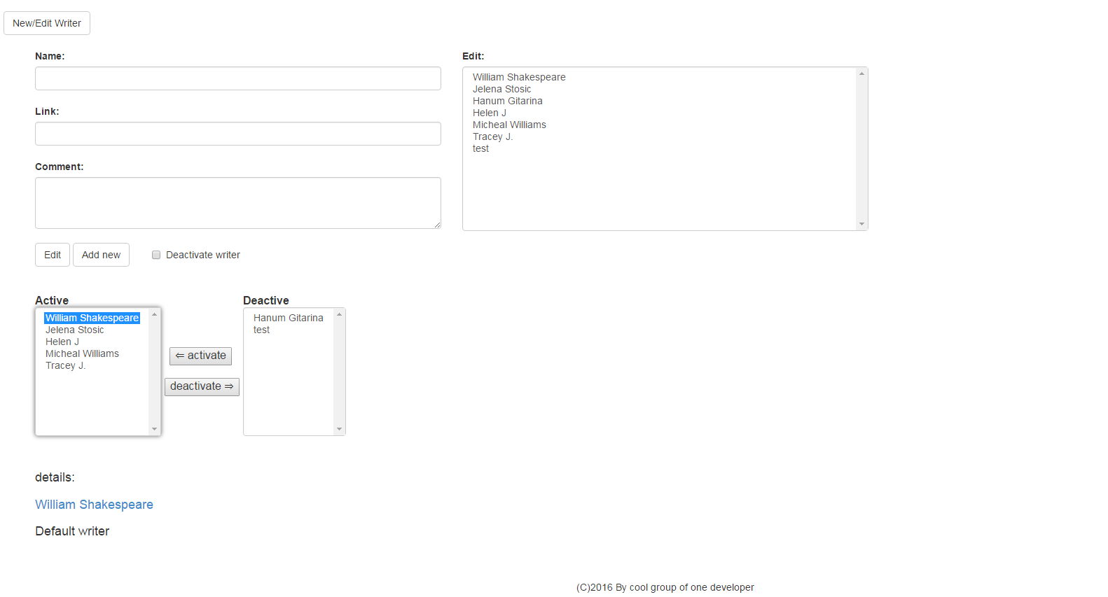

рефакторинг
Доброго времени суток.. Имеется некий проект предназначенный для более глубокого понимания программирования под web и личного пользования. В нем есть некий сервлет и jsp`шка. Сразу скажу это не тестовое задание куда-то, а все для себя любимого. Я начал читать книгу Роберта Мартина "Чистый код", и мои подозрения что мой код является говнокодом переросли в уверенность, что мой код даже хуже, чем я думал. И вот я сейчас в сомнениях, пробовать писать все заново, или же рефакторить существующий код по мере чтения сенсея, Мартина, и снова и снова.. Скорее всего склонюсь к рефакторингу существующего, так как основная задача на этот кусок была познать основы hibernate, а начав переписывать хочу сделать это на Spring. Но перед спрингом хочу опять таки прописать все ручками. что бы не стать ботом пишущем на 2 фреймоворках хэлло ворды, и не понимающим сути происходящих процессов.. Впрочем не буду утомлять фантазиями очередного недоджуна, а ближе к делу.. Ближе к делу, подскажите как лучше отрефакторить код, в чем проблемы, в коде, в выборе технологий, что и как было бы более красиво и подходяще.. Сам результат, вот ссылка на картинку , меня полностью устраивает, а вот код не очень.. Собственно сам код: servlet Код: java 1. 2. 3. 4. 5. 6. 7. 8. 9. 10. 11. 12. 13. 14. 15. 16. 17. 18. 19. 20. 21. 22. 23. 24. 25. 26. 27. 28. 29. 30. 31. 32. 33. 34. 35. 36. 37. 38. 39. 40. 41. 42. 43. 44. 45. 46. 47. JSP Код: java 1. 2. 3. 4. 5. 6. 7. 8. 9. 10. 11. 12. 13. 14. 15. 16. 17. 18. 19. 20. 21. 22. 23. 24. 25. 26. 27. 28. 29. 30. 31. 32. 33. 34. 35. 36. 37. 38. 39. 40. 41. 42. 43. 44. 45. 46. 47. 48. 49. 50. 51. 52. 53. 54. 55. 56. 57. 58. 59. 60. 61. 62. 63. 64. 65. 66. 67. 68. 69. 70. 71. 72. 73. 74. 75. 76. 77. 78. 79. 80. 81. 82. 83. 84. 85. 86. 87. 88. 89. 90. 91. 92. 93. 94. 95. 96. 97. 98. 99. 100. 101. 102. 103. 104. 105. 106. 107. 108. 109. 110. 111. 112. 113. 114. 115. 116. 117. 118. 119. 120. 121. 122. 123. 124. 125. 126. 127. 128. 129. 130. 131. 132. 133. 134. 135. 136. 137. 138. 139. 140. 141. 142. 143. 144. 145. 146. 147. 148. 149. 150. 151. ... |
| 26.10.2016, 21:22:23 |
рефакторинг
liberum, какой ide пользуешься.? инклуд лучше делать фалы jspf ... |
| 26.10.2016, 21:32:51 |
рефакторинг
liberum, для даты лучше использовать фишки даты java8 ... |
| 26.10.2016, 21:34:16 |
рефакторинг
liberum, стили задавать в файлах css ... |
| 26.10.2016, 21:36:45 |
рефакторинг
liberum, обработку событий лучше перенести в функции, а в элементах указывать имя функции. ... |
| 26.10.2016, 21:41:00 |
рефакторинг
liberum, в именах классов, айдишников в качестве разделителя лучше использовать _ , а не - ... |
| 26.10.2016, 21:43:37 |
рефакторинг
Спасибо, так быстро много ответов :) ide - IntelliJ IDEA 15 jspf - почитаю, что это и как работать Даты в java8 хотел, но так как сделал на hibernate 4, то они не хотят нормально работать с DB, а при обновлении на hibernate 5, все полетело, целый день пытался вернуть, но в итоге все равно восстановился с бекапа, решил java 8 и hibernate 5 оставить на следующий раз, когда буду переписывать этот проект под spring. Если такой подход не верен, напишите, буду пробовать перейти на этом проекте.. стили - принято, сделаю имена классов - это bootstrap о обработке событий немного не понял, имеется ввиду функционал взятия из базы данных в сервлете вынести из doGet в отдельный метод? ... |
| 26.10.2016, 21:57:29 |
рефакторинг
liberum, про хибермайт - я против этой прокладки, лишнее звено. <input onclick= "имя_функции();" > <script> function имя_функции(){ } </skript> ... |
| 26.10.2016, 22:07:37 |
рефакторинг
liberum, кучу кода занимает таблица. Можно заменить на компонент библиотечную. ... |
| 26.10.2016, 22:12:50 |
рефакторинг
liberum, Привет, я бы тоэе кое-что посоветовал. 1) Вынеси "MMM dd, YYYY" в константу в отдельный класс, типо DateFormat. Она может много ещё где использоваться. 2) Из jsp выпили все скриплеты. Если надо что-то высчитать, то делай это в других классах, а на jsp передавай потом результат. Обработать результат на самой jsp поможет, к примеру, jstl (погугли). И все, никаких вычислений на jsp. Почему? Потому что ты одну и ту же логику можешь использовать на нескольких jsp, ты же не будет дублировать код много раз? 3) Выноси все аттрибуты style в css файл. Придумай имена классов. ... |
| 26.10.2016, 22:18:40 |
рефакторинг
вадяliberum, про хибермайт - я против этой прокладки, лишнее звено. Использую исключительно с целью изучения, голый jdbc использовал ранее, знание фреймворков повышает шансы на трудоустройство.. перенести onclick в функцию - принял Заменить таблицу на компонент библиотечную это как? ... |
| 26.10.2016, 22:20:02 |
рефакторинг
Вынести SimpleDataFormat в константу - принято, сам думал, использую много где. jstl - погуглю вместе с jspf ... |
| 26.10.2016, 22:25:18 |
рефакторинг
liberumЗаменить таблицу на компонент библиотечную это как? типа http://www.jtable.org/ ... |
| 26.10.2016, 22:28:41 |
рефакторинг
liberumВынести SimpleDataFormat в константу - принято, сам думал, использую много где. jstl - погуглю вместе с jspf SimpleDataFormat не надо в константу, он не tread safe. Вынесите туда строку с форматом. По существу вопроса - переписывать, потому что рефакторить там надо решительно все. ... |
| 26.10.2016, 22:33:20 |
рефакторинг
fixxerSimpleDataFormat не надо в константу, он не tread safe. Вынесите туда строку с форматом. По существу вопроса - переписывать, потому что рефакторить там надо решительно все. А если не в константу в класс, с методом типа getDate, которая будет возвращать клон? Часто нужна дата округленная до начала суток, что собственно и решаю конструкцией: Код: java 1. 2. Рефакторить хочу что бы знать как писать правильно, если сразу начну переписывать проект, чувствую напишу тот же говнокод, только в профиль.. ... |
| 26.10.2016, 22:55:55 |
рефакторинг
Petro123liberumЗаменить таблицу на компонент библиотечную это как? типа http://www.jtable.org/ Слишком избыточно.. Кроме того не уверен, что смогу ее заполнить. Заполняется сначала столбик понедельника, потом вторника и т.д. В моем случаи вид таблицы делается с помощью css, а сама таблица имеет всего 2 строки, первая - заглавие, вторая данные на весь день недели. ... |
| 26.10.2016, 23:08:20 |
рефакторинг
liberum, Код: html 1. https://webref.ru/html/td/valign Код: html 1. 2. 3. Код: html 1. - https://webref.ru/html/title Код: html 1. - https://webref.ru/html/input вообще инпут в div непонятно для чего, ondblclick можно назначить и самому div. https://webref.ru/css https://webref.ru/html http://frontender.info/a-guide-to-flexbox/ https://learn.javascript.ru/ http://jquery.page2page.ru/index.php5/Заглавная_страница по логике js https://www.amazon.com/dp/<%=bookKDP.getAsin() лучше вынести в div Код: html 1. 2. 3. но ещё лучше Код: html 1. 2. 3. Код: javascript 1. 2. 3. 4. 5. по входу с паролём http://findevelop.blogspot.ru/2013/10/web-spring-security-100.html ... |
| 27.10.2016, 05:31:32 |
рефакторинг
ЗЫ имена взяты с потолка :) проверить правильность на использование кавычек (двойных и одинарных) к сожалению тут править не сделано ... |
| 27.10.2016, 05:34:25 |

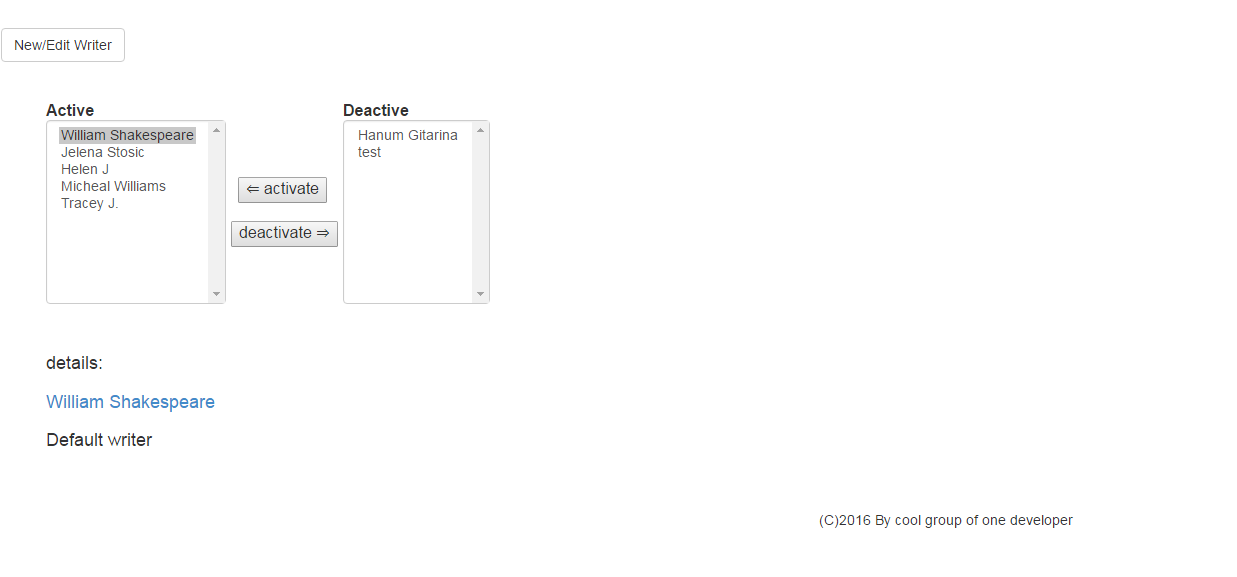

Начал переписывать.. На данный момент столкнулся с несколькими проблемами. Сделал отдельно класс с датами. Класс умеет: getEndWeek() - возвращать последний день текущей недели getStartWeek() - возвращать первый день текущей недели getThisDayPromo() - возвращать текущую дату если уже больше 10 часов дня, и вчерашнюю если меньше getDateFormatMDY() - превращать дату в строку стандартного формата getDateFormatWeek() - превращать дату в строку с указанием дня недели getStartThisDay() - возвращать новый объект даты округленный до начала суток DifferentDates Код: java 1. 2. 3. 4. 5. 6. 7. 8. 9. 10. 11. 12. 13. 14. 15. 16. 17. 18. 19. 20. 21. 22. 23. 24. 25. 26. 27. 28. 29. 30. 31. 32. 33. 34. 35. 36. 37. 38. 39. 40. 41. 42. 43. А потом попробовал написать тесты.. И не знаю, как их писать, например первый день недели, если я буду вычислять его как в методе, то не будет смысла в самом тесте, если я константно установлю, то тест будет актуален до понедельника.. Это можно обойти если написать метод, который будет устанавливать в используемой классом дате произвольную дате, но это будет инструмент с помощью которого можно будет поломать этот класс. Пример моего теста: TestDifferentDates Код: java 1. 2. 3. 4. 5. 6. 7. 8. 9. 10. 11. 12. 13. 14. 15. 16. 17. 18. 19. 20. 21. 22. 23. 24. Часть css перенес, получилось примерно так: таблица заголовок Код: html 1. 2. 3. 4. 5. 6. 7. 8. 9. 10. 11. 12. 13. 14. 15. 16. 17. 18. таблица данные Код: html 1. 2. 3. 4. 5. 6. 7. 8. 9. 10. 11. 12. Заголовок таблицы можно вынести в цикл, это сделаю когда буду переделывать с помощью JSTL, сейчас читаю о нем, вроде не сложно. Так же там переделаю мои ужасные условия, для них планирую сделать 7 вызовов с БД по 1 на каждый день недели, вместо 1 вызова за всю неделю и 7 циклов с условиями для выбора нужной даты. На данный момент больше интерисует рефакторинг css и js ответ Вадивадяliberum, Код: html 1. https://webref.ru/html/td/valign Код: html 1. 2. 3. Код: html 1. - https://webref.ru/html/title Код: html 1. - https://webref.ru/html/input вообще инпут в div непонятно для чего, ondblclick можно назначить и самому div. https://webref.ru/css https://webref.ru/html http://frontender.info/a-guide-to-flexbox/ https://learn.javascript.ru/ http://jquery.page2page.ru/index.php5/Заглавная_страница по логике js https://www.amazon.com/dp/<%=bookKDP.getAsin() лучше вынести в div Код: html 1. 2. 3. но ещё лучше Код: html 1. 2. 3. Код: javascript 1. 2. 3. 4. 5. Код: java 1. я знаю, что он делает, без него табличка калечится, а именно каждый день центрируется, вместо того что бы приклеится к верху. если убрать input, тоже табличка калечится, текст начинает переносится на вторую страницу, теряется вертикальное разделение, курсор начинает переходить в режим работы с текстом, title для того, что бы видеть полное название когда наводишь мышку Повторюсь, почему не дата из java8, одна из задач в этом проекте, ознакомление с hibernate, его я поставил 4,2 версии, которая не работает с временем из java8, попытка поменять версию hibernate вылилась в жесткий краш, и необходимость переписывать много кода. В связи с этим, переход на java8 и hibernate 5, я решил сделать когда начну переписывать этот проект с использованием Spring. Спасибо еще раз всем за ответы, рефакторю медленно, много приходится читать.. ... |
| 28.10.2016, 18:37:02 |
рефакторинг
Код: html 1. устаревший атрибут - не рекомендуется использовать, надо найти новые методы для достижения цели. Код: plaintext 1. 2. не правильно используешь стили. использование здесь инпута и есть говнокод. а именно использование элемента не по назначению это надо исключить. Код: plaintext ... |
| 28.10.2016, 19:52:05 |
рефакторинг
авторак же там переделаю мои ужасные условия, для них планирую сделать 7 вызовов с БД по 1 на каждый день недели, вместо 1 вызова за всю неделю и 7 циклов с условиями для выбора нужной даты. рекомендую обратить внимание на использование хранимых процедур, в частности они могут возвращать множественный результсет ... |
| 28.10.2016, 19:55:30 |

Итог рефакторинга по css и html, всплывающим текстом решил пожертвовать, в целом внешний вид стал даже немного лучше.. css Код: css 1. 2. 3. 4. 5. 6. 7. 8. 9. 10. 11. 12. 13. 14. 15. 16. 17. 18. 19. 20. 21. 22. 23. 24. 25. 26. 27. 28. 29. 30. 31. html Код: html 1. 2. 3. 4. 5. 6. 7. ... |
| 29.10.2016, 14:22:09 |

вадяliberum, а как думаешь обеспечить переход по неделям? перегрузкой всей страницы? Наверное, думал стрелочки вправо - влево, и между ними select с выбором от 1 до 7 дней, для указания шага. Можно сделать через json, но тогда надо переделать что бы DOM строился средствами js. Я делал подобное, нижe, но этот код я не рефакторил еще.. пример Код: html 1. 2. 3. 4. 5. 6. 7. 8. 9. 10. 11. 12. 13. 14. 15. 16. 17. 18. 19. 20. 21. 22. 23. 24. 25. 26. 27. 28. 29. 30. 31. 32. 33. 34. 35. 36. 37. 38. 39. 40. 41. 42. 43. 44. 45. 46. 47. 48. 49. 50. 51. 52. 53. 54. 55. 56. 57. 58. 59. 60. 61. 62. 63. 64. 65. 66. 67. 68. 69. 70. 71. 72. 73. 74. 75. 76. 77. 78. 79. 80. 81. 82. 83. 84. 85. 86. 87. 88. 89. 90. 91. 92. 93. 94. 95. 96. 97. 98. 99. 100. 101. 102. 103. 104. 105. 106. 107. 108. 109. 110. 111. 112. 113. 114. 115. 116. 117. 118. 119. 120. 121. 122. 123. 124. 125. 126. 127. 128. 129. 130. 131. 132. 133. 134. 135. 136. 137. 138. 139. 140. 141. 142. 143. 144. 145. 146. 147. 148. 149. 150. 151. 152. 153. 154. 155. 156. 157. 158. 159. 160. 161. 162. 163. 164. 165. 166. 167. 168. 169. 170. 171. 172. скрин 1 скрин 2 ... |
| 29.10.2016, 16:08:15 |

Petro123, Я описал, вот диаграмма вышеописанного если она интересует, а вопрос в том, как правильно сделать таблицу пользователей, надо ли роли выносить в отдельную таблицу.. Весь проект не могу пока что показать, отчасти потому что стыдно за большое количество говнокода, который я сейчас понемногу пытаюсь убирать, отчасти, как следствие первой проблемы, там в открытом виде есть пароль к аккаунту, с которым я работаю.. ... |
| 02.11.2016, 12:23:18 |
