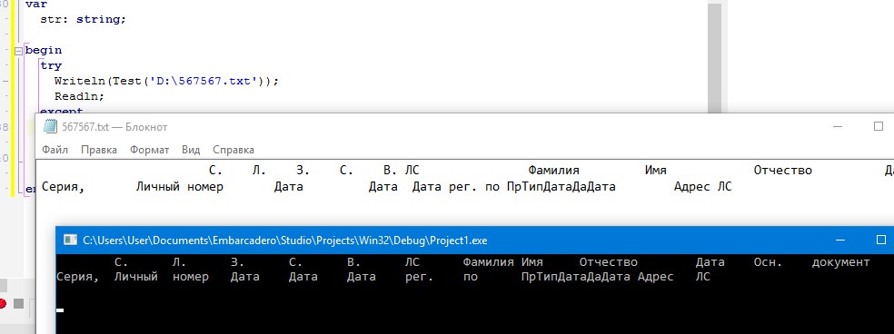

Вот прямая ссылка на картинку
http://www.fotolink.su/pic_b/4304d4bd6ad9fd1e130e29e8973c742e.png

Кхм. Мы смотрим - не был ли текущий символ пробелом, если нет, то true.
Я ничего тебе объяснять не хочу. Я всего лишь приложу скриншот.

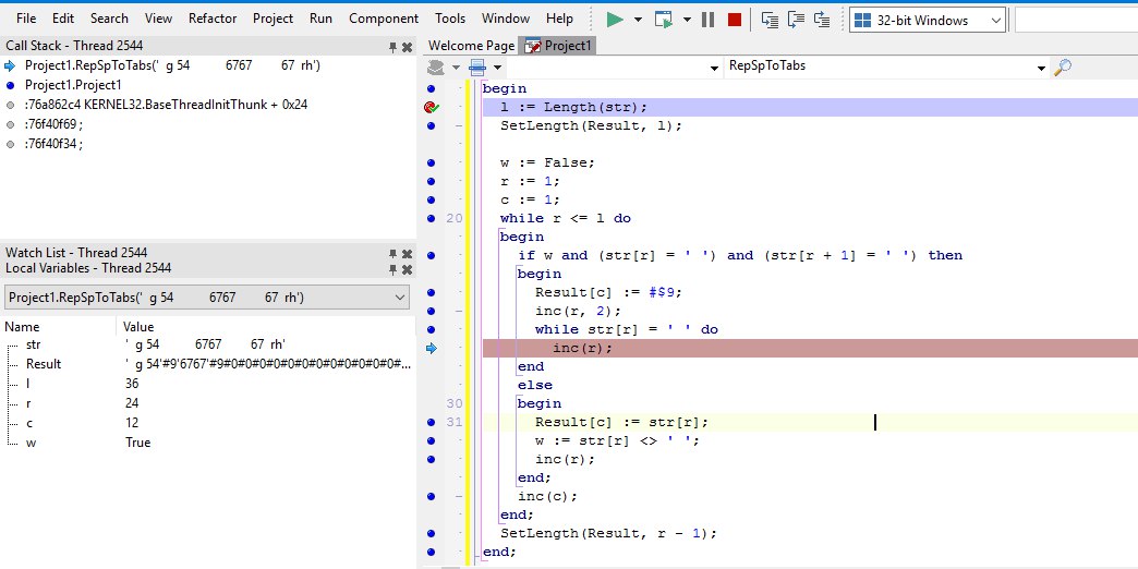

Скрин отладки ещё приложу

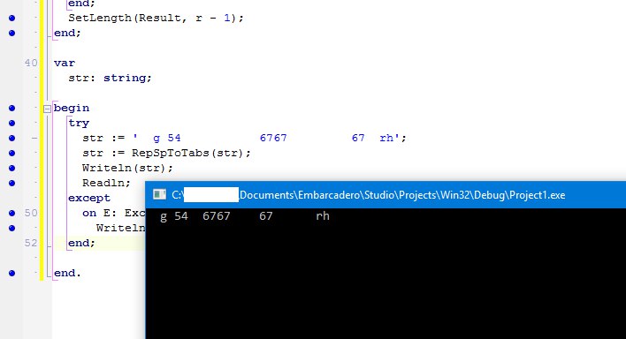

Весело такую Ахинею читать))), при условии r <= l. И при том, что строка кончается на #0 а это не ' '
Форматирование текста
    #39528730
Tactical Nuclear Penguin
НяшикSimplTsar,
да, ты прав, ахинею весело читать :)

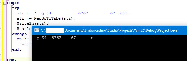

Код: pascal
1.
2.
3.
4.
    str := 'h h h 54           6767         67 rh hhhh';
    str := RepSpToTabs(str);
    str := 'f'+str+'f';
    Writeln(str);
и результат
    #39528752
Няшик
Tactical Nuclear Penguin,
А в чём ахинею с моей стороны ? Нет, с моей нету. Но за баг спасибо.
Я просто не ту переменную воткнул в последнем изменении
Код: pascal
1.
  SetLength(Result, c - 1);
Эти глуппые баги есть у всех. Даже у вас. (А если говорите что нет. То, в двойне)
    #39528817
Няшик
Текст из файла
Код: sql
1.
2.
               С.    Л.    З.    C.    В. ЛС               Фамилия         Имя            Отчество          Дата        Осн. документ
Серия,       Личный номер       Дата         Дата  Дата рег. по ПрТипДатаДаДата        Адрес ЛС
    #39528819
Няшик
Оо. Я понял в чём ты ошибку сделал..
Ты даже в таком "простом" коде накосячил.
Так что 1 \ 1
    #39528822
Няшик
Короче, вот твой код такой такой результат
Я такой результат могу и так добится
Код: pascal

Как ты выразился, а #9 можно и убрать сначала строки .. Хотя тот мой код это делает по умолчанию
    #39528826
DimaBr
Мой код написан без всяких отладчиков, и даже без среды, просто "на коленке".
Поэтому вполне естественно что вместо S[i] написал S[j].
    #39528828
Няшик
DimaBrМой код написан без всяких отладчиков, и даже без среды, просто "на коленке".
Ну ок. А я код тоже пишу просто так. Ток потом запускаю посмотреть результаты.
А ты даёшь код, и не проверяешь. Притом уверяешь что он на 100% верный.
    #39528830
DimaBr
Я нигде не утверждал, что он на 100% верный. Если человек не сможет разобраться с ошибкой в одной букве, то в твоём коде ему не разобраться НИКОГДА.
    #39528832
Няшик
DimaBrЯ нигде не утверждал, что он на 100% верный. Если человек не сможет разобраться с ошибкой в одной букве, то в твоём коде ему не разобраться НИКОГДА.
Разве ?
DimaBrМой код делает ровно то что нужно ТС
Разве ровно, это не 100? Или у тебя есть у ровно какой - то коэффициент ??
