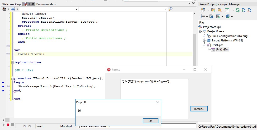

Столкнулся с проблемой вывода в Memo японских иероглифов.
Имеем японскую фразу " こんにちは " (по русски - " Добрый день ").
К сожалению форум не позволил мне вывести эти символы, поэтому вывожу графику:
В кодовой таблице " SHIFTJIS " ( 932 ) это будет " 82B182F182C982BF82CD " (Hex).
На Форме находятся кнопка " Button " и " Memo ", в свойствах шрифта которого выбрана Charset=" SHIFTJIS_CHARSET ".
Процедура обработки нажатия кнопки:

На выходе имеем вот такой результат:
Подскажите плизз - как решить задачку?

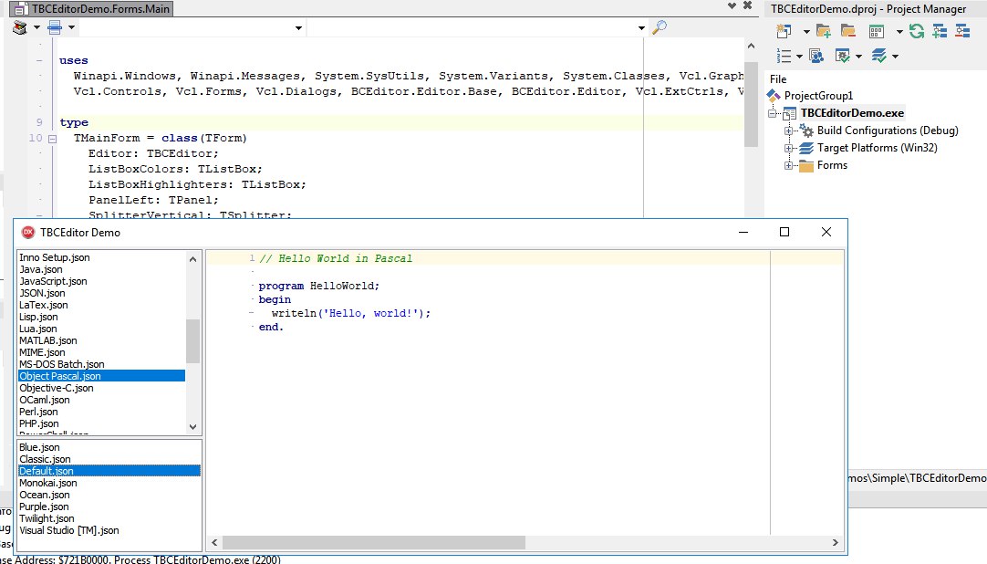

    #39584487
Няшик
Тебе обязательно Memo ??? Есть редактор - TBCEditorDemo
https://github.com/bonecode
Архив приложу, который сразу всё включает. Правда там всё собиралось для Токио (Была правка мною omnixml)
https://drive.google.com/open?id=1Pmu7KMHELtoZ2vWEVFHYVwPSelxH5whs
Собранный мною exe
https://drive.google.com/open?id=156vgkDFe-znajHsRDdCIwGJRiqmQcdXR
Скрин

А зачем делать такой мазохизм ??? Сразу сделать одну кодировку - UTF8 и всё.
Кстати, по стандарту все твои иероглифы поддерживаются в Memo решил проверить
Всё верно. 36 * 2 = 72 в UTF-8

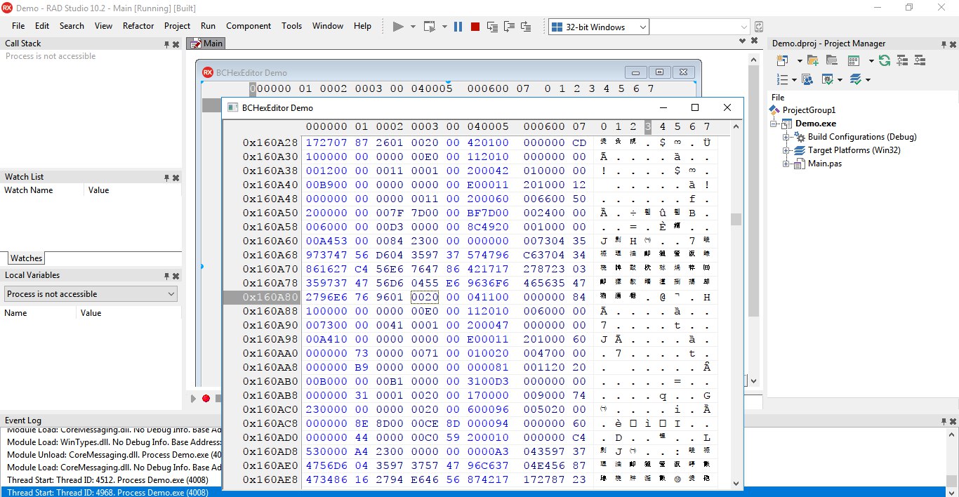

Няшик
Bellic,
https://github.com/bonecode/BCHexEditor
Это HEX редактор

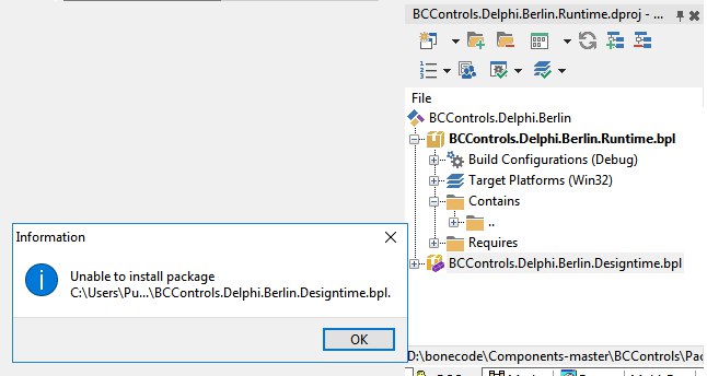

Няшик, подскажи плизз - как установить этот компонент (BCHexEditor)?

    #39584959
Няшик
Открой \Packages\BCHexEditor.Package.Runtime.dproj
Переключи битность приложения в 32 бит
Удали {$IFDEF IMPLICITBUILDING This IFDEF should not be used by users}
Нажми ctrl + s и билди
Открой \Packages\BCHexEditor.Package.Designtime.dproj
Билди и установи (Будет что - то орать при установки, закрой среду полностью. Попытайся открыть ) BCHexEditor.Package.Designtime.dpk и его установи.
Дальше открываешь демку. Ставишь галку ReadOnlyView и больше пользователь не может редактировать.
Снизу можно включить отображение юникода ... Можно включить отображение грида, и прочие настройки

Bellic
Где такое удалять?
Вывод в Memo японских иероглифов (932-я кодовая таблица)
    #39584983
Bellic
Нашел где удалить {$IFDEF IMPLICITBUILDING This IFDEF should not be used by users}
Все сделал как ты описал - но компонента не появилась!..((

    #39585057
Няшик
Дэк компоненты надо установить install

Няшик
Кстати, там компонент - TBCHexEditorEx поддерживает такой вид отображения (По моему тебе такой и нужен был)

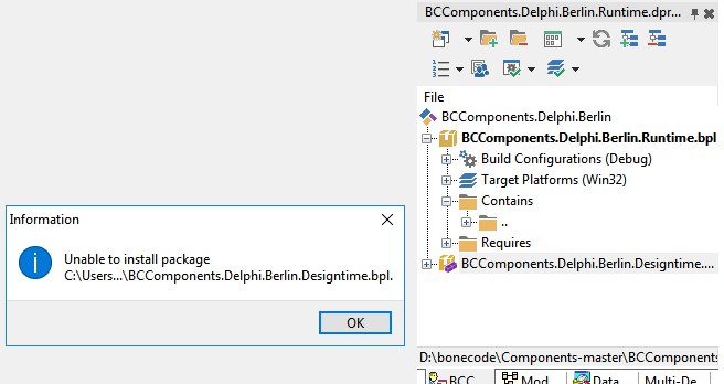

    #39585070
Bellic
Няшик, уже что только не делал!
Не получается!
И ДизайнПак и РанПак открывал и компилил..
ПЕрвый вроде говорит что все ок.. а второй - BCHexEditor.Package.Runtime.pas не могу установит - этого файла нету!
Как то вся установка через Ж!
Это твой труд? - Может по человечьи сделаешь?

Няшик
Читать бы тебе научится
Няшик(Будет что - то орать при установки, закрой среду полностью. Попытайся открыть BCHexEditor.Package.Designtime.dpk и его установи.)
Я эти компоненты установил за минуту (со скачиванием)

Bellic
Няшик, возможно...
Пишет что проект уже содержит Юнит и Форму...
Давай ТаймВьюером? Делов то 2 минуты, если верить тебе!?))))

Bellic
Няшик, установил я... поискал BPL-файлы и засунул куда нужно!,,))

Bellic
я понял, что описания никакого нету к этим компонентам?
    #39585125
Няшик
Мне легче gif записать
    #39585128
Няшик
Bellicя понял, что описания никакого нету к этим компонентам?
Да оно особо и не нужно. Там всё интуитивно понятно. Хотя если возникают трудности с установкой... То это наверно у меня нет проблем
