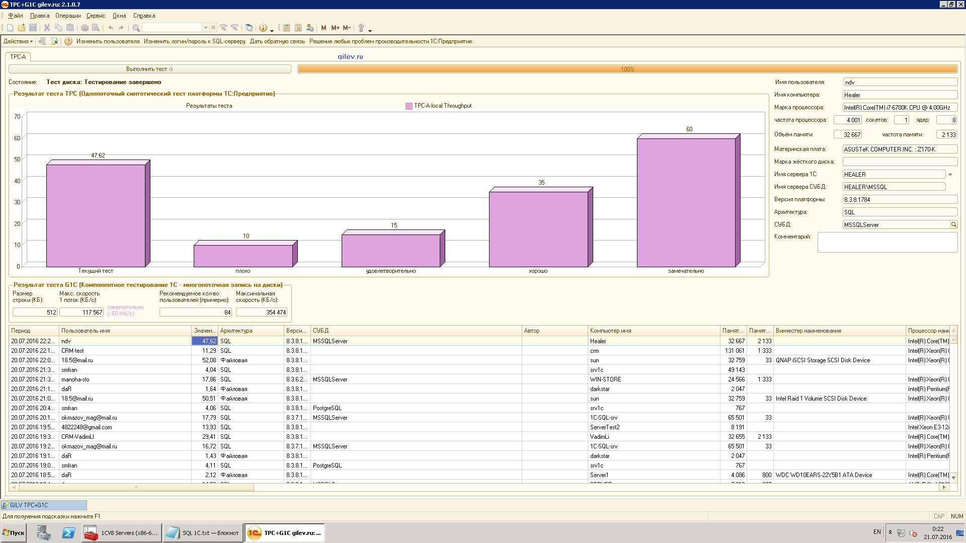

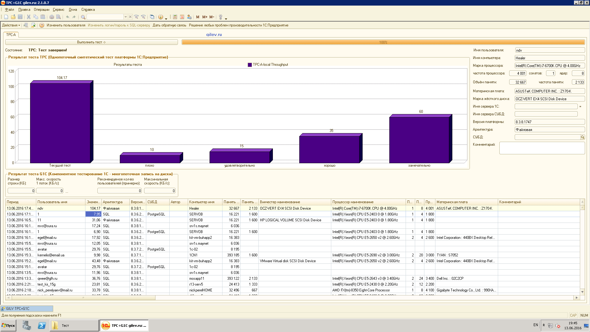

Заметны странные тормоза. Операторы при проведении заявок время от времени ловят висяк на 1-3 секунды. А также при навигации/поиски товара в каталоге. они не всегда. например вчера 10 мин. сидел около одного оператора, не смогли вызывать висяк. Хотя до этого говорит каждый час или полтора зависает на 1-3 секунд.
Долго спорили с 1С_никами, те безусловно грешили на процессор (Xeon E5-2603, ОЗУ - 32ГБ) , но для 15-и пользователей это смешно просто.
Но ради чистоты эксперименты проверил тестом Гилева.
Смотрите, это тест гилева под postgreSQL:
http://images.vfl.ru/ii/1510770695/58d31983/19437383.jpg
Всего лишь 13. И очень долго:
http://images.vfl.ru/ii/1510770741/030106a2/19437395.jpg
Как видно - около 9 минут!
Потом базу поставил на том же диске, с кем же процессором и результат удивил:
http://images.vfl.ru/ii/1510770862/c8a6bb42/19437424.jpg
И очень быстро:
http://images.vfl.ru/ii/1510770917/e7af1031/19437434.jpg
Всего 3 минуты.
Ну и вот конфиг postgre:
https://pastebin.com/ff0142rV
С такими настройками только смог добиться максимального результата - 13. С дефолтным конфигом выдает 8 всего лишь.
Помогите оптимизировать, пожалуйста.

А диски.. диски система стоит на SSD (PRO серии)
http://images.vfl.ru/ii/1511416726/8aa0b7ea/19533685.jpg
А база стоит на RAID1, из 2х HDD дисков, интерпрайс серии.
Я базу ставил и на SSD диске, вместе с системой, но результатов не было вообще.

halogen20
Вы тоже считайте, что проблема в процессоре?
да я бы поменял процессор, если бы знал, что точно из за этого, но почему то не могу найти логическое объяснение к тому, что притормаживает хаотично. Сегодня , видел как подвисал 5 секунд где то.. экран белеет, типа когда ПО не отвечает, становится неактивно.

halogen20
И вот еще аргумент, что проблема все таки НЕ в процессоре.
Как уже сказал, на старом сервере (файловый, под терминалом) работал без тормозов.
Вот там поставил тест гилева и вот результат:
http://images.vfl.ru/ii/1511958833/8650d3ba/19616490.jpg
А вот тот-же тест, на новом сервере, тоже под файловой:
http://images.vfl.ru/ii/1511959625/feba7dfb/19616664.jpg
Получается под новый сервер даже пошустрее работает, хоть и частота процессора чуть чуть уступает.
теперь упираемся на самой 1С и Postgres.

halogen20
qwwqhalogen20,
т.ч. купите наконец себе вынь--сервер, мс--скл и лицухи на 1С-кластер (или как оно там зовётся)
и не пудрите людям мозг своими проблемами
Это все куплена уже, остается MSSQL, вот хочу тестировать, если не будет тормозов, то и это купим тогда.

Kyplon
halogen20Ну я к сожалению не 1С программист и не СУБД админ/программист и сложно пока понять что к чему.
Я - программист 1С и немного DBA (DataBase Administrator).
halogen20в пятницу ставил параллельно MSSQL сервер.
Скажу вам, что тест Гилева относительно высокий результат показал. 20, против 12(postgresql)
Действительно прирост относительно предыдущего значения очень хороший = 60%, но если сравнивать с результатом, полученным у меня (47,62) при том, что в тот момент времени MSSQL не был настроен и оптимизация тестовой базы со стороны MSSQL не была произведена, то Ваш результат оставляет желать лучшего, ну, по крайней мере, Вам есть куда стремиться =)
halogen20Нет такой возможности, собрать отдельный комп, с мощным процессором и на нем временно ставить базу.
Могу лишь посочувствовать. Тогда действительно лучший вариант: MSSQL + грамотная настройка как самого сиквела, так и базы.

halogen20
Kyplon,
да, все же перешли на MSSQL17, (правда, пока в evolution копии), но уже все нормально работает.
все же проблема не в процессоре была, а в самом СУБД. Так и не поняли в чем конкретно дела и как заставить нормально работать. да ну и хрен с ним.
