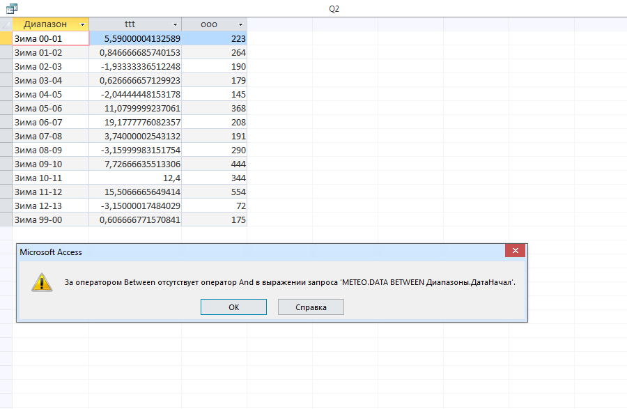

Predeclared
Код: sql
1.
2.
3.
SELECT Диапазоны.Диапазон, AVG(Данные.Температура) As ttt, SUM(Данные.Осадки) As ooo
FROM Диапазоны INNER JOIN Данные ON (Данные.Дата Between Диапазоны.ДатаНачала AND Диапазоны.ДатаОкончания)
Group by Диапазоны.Диапазон
Не?

    #39715198
bormman
Predeclared, спасибо
что имеется в виду под
Код: sql
1.
Имею такую таблицу: имя МЕТЕО
IDТЕМПЕРАТУРАОСАДКИ ДАТА
Группировка данных по диапазону дат что входит в более широкий диапазон дат.
    #39715201
Predeclared
bormman... что имеется в виду ...
Таблица, описывающая диапазоны, отличные от стандартных (неделя, месяц, квартал, год).

    #39715853
bormman
Predeclared
В этом месте
FROM METEO INNER JOIN Диапазоны ON METEO.DATA Between Диапазоны.ДатаНачала AND Диапазоны.ДатаОкончания
Ругается на отсутствие And после Between
По каким полям и какой связью вы соединили табл. METEO и Диапазоны ? или там вообще все по-другому реализовано.
Проще уже готовый файл скинуть.

bormman
Predeclared,
Выполняет, но даже в конструктор зайти не могу.. странно может версии акса разные... вот же зараза
