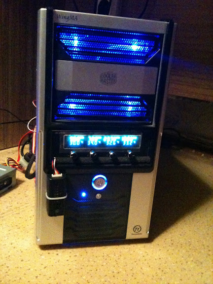

Сейчас у меня микрокорпусок (matx Thermaltake WingMA VI5000BNS ) в который было натыкано 11 дисков (не спрашивайте как -- вошло таки). Стоит на шкафу в отапливаемой кладовке, температура дисков 38-42 градуса. (когда было всего 5 дисков -- было 29-32 градуса летом).
Хачу корзину для дисков.
С вентиляцией с хосвапом.
SATA.
В связи с этим вопросы
Что лучше ?
Вентиляторы -- лучше 1*80 или 2*60 ?
а 120 бывают ?
4-5 сата 3.5 --> 3 * 5.25 слота -- вот такую хотелось бы. лучше с датчиками (включен, активность, а еще лучше что б и температуру показывало).

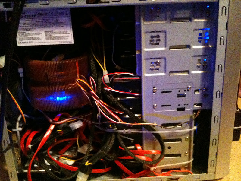

у меня сейчас 10 дисков, что бы достать один диск -- надо пол корпуса разбирать... так что думаю что нужен...

крепление сбоку -- нада раскручивать корпус, а если он изначально зажат где то под потолком -- это сделать слегка проблематично...
если что то в этом же стиле, только диски доставать с передней панели...

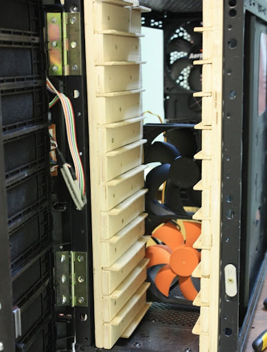

задарма у меня есть решение: взять три cooler master 4-in-3 device module и переделать его напильником, но они сцуко не продаюца нигде в мск.
пробовал вариант с фанерой -- дешево, сердито, но дебильно.
поэтому у меня остается еще вариант хотсвапа -- с учетом -- одна корзина на 5 дисков -- до 5к рублей...

мне надо 10 дисков -- две корзины -- 10к.
корпус такой мне нах не нужен.

нахер мне плотник? я и сам из фанеры почти сделал (уже стойка под 4 диска есть -- еще 8 осталось).
но это полная херня получается. и выглядит плохо и работать будет еще хуже...

Берлuнгер
Di_LIneБерлuнгерно ни корпус ни правильный бп мне не нужны.
Пральна! Фанеру в топку!
Проще и удобней ляпать из ляминдиевого угольника и фольгированного стеклотекстолита, благо он в листа 1,5 на 1,5 метра идет.
+ есть профиль (швеллер) ляминиевый, который вкладывается один во внутрь другого.
- Чем не "салазки" для HDD? ;-)
Берешь ножевку по металлу, дрель, клепальщик и вперед.
Более эстетично чем фанёра, технологичней и проще.
- Да! Еще потребуется обычный ручной лобзик, для вырезания дырок под кулеры.
пл9

А мне вообще-то непонятно, зачем нужен хотсвоп ТС.
Ты что, собираешься постоянно перетыкать диски ?
Сдохнет винт раз в год - по-моему, никаких проблем вытащить его и бех-свопа.
А если там сата - так вообще без продлем, ибо сата сам по себе хот-своп поддерживает.

    #36934049
Берлuнгер
defecatorА мне вообще-то непонятно, зачем нужен хотсвоп ТС.
мне нужен нормальный доступ к дискам с передней панели, т.к. с других мест все будет занято

Берлuнгер
defecatorЗачем ? Ты собираешься постоянно их перетыкать ?
Кажется, я простой вопрос для тебя задал ?
ты фотки видел? хоть примерно представляешь, что жесткий диск из этого корпуса просто так не вынимается. для того, что бы вынуть любой диск надо
1) разобрать всю систему проводов -- и питание и сата и термодатчики и кулерные провода
2) вынуть все платы расширения
3) снять процессорный кулер
4) вынуть диск
итого делоф -- на полчаса - час. мне тупо не охота страдать такой куетой.
Подкиньте идей: hotswap корзина для дисков

мое решение на данный момент (30% уже сделано)
лист фанэры 10мм плюс картон (прочный) 3мм.
в корпус высоток 440мм высота внутри -- 390мм + буфер 16мм. (+2мм потолок + 2мм пол + ножки)
две стенки из фанеры + кортонные полочки + 3х120мм на вдув (или выдув -- я пока не решил) -- расположены ЗА дискама -- внутри корпуса.
все провода -- сата и питание выносятся вперед, крышка передняя немного допиливается и вешается либо на петли либо на 4 магнитика (для дверей в шкафах которые).
по высоте: варианта два. первый -- 3мм фанера + 3мм расстояние -- итого между дисками будет 5-6мм воздуха. 12 дисков всего (сейчас делаю именно этот вариант)
второй вариант -- 100 между дисками. 10-11 дисков всего
итого мы имеем возможность замены дисков не разбирая стенок и не выкучивая кучи болтиков.
диски сзади фиксируются планкой, спереди -- металлическим уголком (во весь рост стойки), закрепленную каким то образом (пока есть три варианта -- какой именно не решил исчо)

    #36942761
Фотография defecator
eee-pc+
ЗАЧОТ !!!
    #36943598
Фотография Gator
defecatoreee-pc++
ЗАЧОТ !!!Кирдык дискам с ветродуями. Но сначала отвалятся контроллеры:
Щели + необработанная фанера + постоянная вибрация = пыль извне + пыль от фанеры + крошки клея...
Уж лучше правда из сан.труб корус сварить. И на "резинках" куски алюмопрофиля от оконных рам (как направляющие) подвесить. хе-хе
    #36943776
Gatordefecatorпропущено...
Все это ерунда по сравнению с этим полетом мысли ))))
    #36943782
eee-pc
клея нет, фанера сверху будет закрыта подложкой под ламинат (мягкая полиэтиленовая 2мм хрень)
почему контроллеры выйдут из строя?
полет мысли понятный, но таких резинок куй найдешь нужных плюс болтаца будет аки писдец, поэтому передвигать подобный корпус опасновато...
    #36943788
eee-pc
что касается вибрации, то
1) жестком металлическом корпусе ее гораздо больше (сейчас диски у меня даже в резонанс поют)
2) в корзиннах редко бывает нормальный гаситель (по крайней мере я не нашел), так что вибрации везде неслабые
пс сварить корпус -- это уже не есть доступное решение. мое же как минимум уже реализовано...
ппс что касается уголков -- то на них очень геморно закреплять диски так, что бы не болтались...
    #36944302
Фотография Di_LIne
eee-pcно таких резинок куй найдешь нужных плюс болтаца будет аки писдец, поэтому передвигать подобный корпус опасновато...
Ни свисти...
Шлепаешь в гамаз хозяйственный, где продают мыгкий профиль для утепления окон.
Для нижней полки на которую операется винт берешь профиль с D-образным сечением, а для боковых стенок Ш-образный.
Стеклотекстолит не плохо гнется, а тем самым, если сделать чуть шире посадочное место на 1,5-2 мм, то при затяжке крепежных винтов стенки прогнутся и обеспечат хорошее натяжение. И ХДД не будет трепыхатцо.
    #36944461
Берлuнгер
Di_LIneeee-pcно таких резинок куй найдешь нужных плюс болтаца будет аки писдец, поэтому передвигать подобный корпус опасновато...
Ни свисти...
так и сделано: в резерве 2-3мм (в зависимости от того, как именно я буду крепить фанеру к стенкам корпуса)
фанера сверху будет покрыта подложкой под ламинат (полиэтиленовая мягкая пленка толщиной 2мм, сжимается легко).

Фотография S.G.
defecatorБерлuнгер и eee-pc - это один и тот же персонаж ?
Что-то как-то оба никак в одну дуду дуют.на само деле их (клонов) гораздо больше :)
Как объяснял он сам, у него много рабочих мест (ноутов), и не хочется перелогиниваться.
Поэтому иногда в какой-то теме множество казалось бы разных персонажей, высказывают одну и ту же... кхм, неверную мысль :)
Насчет картинки: дерево к тому же еще очень плохо проводит тепло. Любая металлическая корзинка увеличивает существенно площадь, с которой рассеивается теплота. А деревянная- мешает.

    #36944745
Фотография Di_LIne
Ivan_PisarevskyМожет забанить одного, что мается бедняга с раздвоением личности? Шучу. ;)
Одного не интересно... Лучше 3-х сразу.

    #36944761
Берлuнгер
S.G.defecatorБерлuнгер и eee-pc - это один и тот же персонаж ?
если напрямую к металлу соеденино -- согласен.
а если не напрямую, а через подложну или силиконовую прокладку, которые не так хорошо проводят?
в таком случае спасет только обдув.
п.с. про контроллеры так никто и не ответил почему

    #36944795
Фотография Gator
Берлuнгер, я ж говорю. Покроются липкой пылью (дерево,клей,лак,ламинат,влага из воздуха...) + температура.
И при таких щелях зазорах люфты неизбежны и бутут только увеличиваться и стачивать кромки деревях.
А насчет отсутствия фанеры не ври. Даже на фотке слои видны

    #36945272
Берлuнгер
GatorБерлuнгер, я ж говорю. Покроются липкой пылью (дерево,клей,лак,ламинат,влага из воздуха...) + температура.
металл пылью не покрывается?
что касается люфта -- то на фотке еще не до конца доделано -- надо еще подложкой обнести...

    #36945324
Фотография S.G.
Берлuнгер
Если металлическая корзина хорошо сделана, зачем там прокладки?
С другой стороны, посмотри на свою картинку: боковые поверхности диска, и две полоски, сверху и снизу, реально не участвуют в охлаждении. Лень считать, но это наверное около 20% поверхности диска. Немало.

    #36945360
Берлuнгер
S.G.Берлuнгер
в металлическом корпусе на болтиках это будет не 20%, а 18 -- а эффект тот же в целом.
