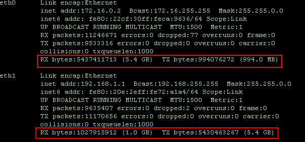

Теперь понятно. Когда начинал работать один интерфейс, то сосал второй из-за шлюза, хотя как я писал выше - шлюз не важен и это так, потому что пинговал локальную машину, но как до меня только что допёрло, там не тот IP был )))

ip_forward - выключен! Вторая сетевая всё равно пингуется без вокнутого в неё кабеля. Разве так должно быть? Я считаю, что ничерта так быть не должно. А если я воткну кабель, то Богу известно как будут идти маршруты, через одну сетевую или через две как нужно
Ну, в подсети может и дело, только я ничерта не согласен с этим дебилизмом.
Есть адрес, он статический и уникальный, это адрес не просто так прописывается.
Я отправляю письмо Дяде Васе на улицу Задрыпанская 1, а ответ с какого фига приходит от дяди Пети с улицы Захреновская 123. С какого хрена спрашивается
Я видернул чёртов кабель - хочу видеть потери и они должны быть! Я воткнул шнур обратно - пинг должен пойти.
В ОКНАХ такого нет!
iptables чистый как слёзы всех младенцев и девственниц вместе взятых

Basil A. Sidorov
... и внимательно смотрим на почти совпадающий числа на "стыках" вход-выход.
Вторая сетевая не хочет работать
    #39067528
Недавний
Basil A. Sidorov... и внимательно смотрим на почти совпадающий числа на "стыках" вход-выход.
Можно подробней?
    #39067800
Basil A. Sidorov
eth0 отправила примерно всё, что приняла eth1 и наоборот.
Похоже, что вы заняли систему пересылкой данных между интерфейсами там, где можно было обойтись одной сетевой картой.
