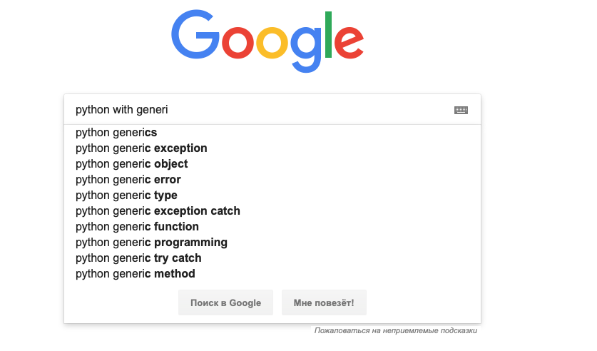

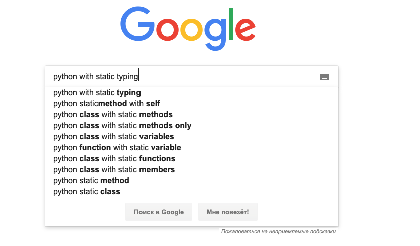

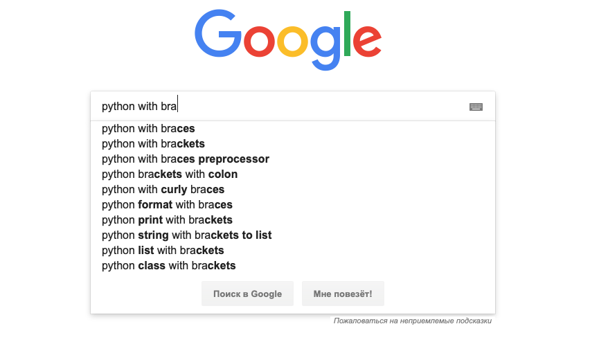

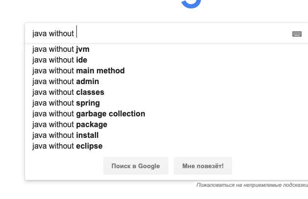

| 04.12.2018, 09:45:38 |
В Python можно как-то в классах не писать self ?
Лысый дядька, зачем вы вводили начальные буквы слов 'bra', 'generi', 'typing'? Разумеется вы получили бы именно такие ответы. Зачем это жульничество, вы местных форумчан считаете идиотами? А теперь давайте проверим хватит ли у вас честности привести скриншот полученный по фразе "pyhton with " (ведь я использовал фразу "python without "). ... |
| 04.12.2018, 10:41:47 |
