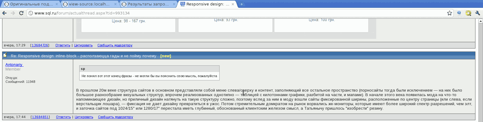

spВот картинкаНе вижу такого. Зато вижу в IE10 и опере неадекватный перенос строк, и в том же ie совсем не круто происходит переход от двух колонок плиток к к двум колонкам плашек и далее. Разные элементы меняют свойства не синхронно.

AntonariyspНе понял вот этот конец фразы - не могли бы вы пояснить свою мысль, пожалуйста
В прошлом 20м веке структура сайтов в основном представляли собой меню слева/сверху и контент, заполняющий все остальное пространство (порносайты тогда были исключением — на них было большое разнообразие визуальных структур, впрочем реализованных однотипно — таблицей с килотоннами графики, разбитой на части, и мапами). В начале этого века появилась мода на что-то напоминающее дизайн, но приличный дизайн натянуть на такую структуру сложно, поэтому вслед за ним в моду вошли сайты фиксированной ширины, расположенные по центру страницы (или слева, если верстальщик лошара), — фиксация не дает дизайну превратиться в ужос. Потом стремительным домкратом на рынок ворвались жк-мониторы, которые имеют более широкий спектр разрешений, чем элт, и заточка сайтов под 1024/15" или 1280/17" перестала иметь глубинный, обоснованный клиентским железом смысл, а Татьянычу пришлось "изобрести" резину.
