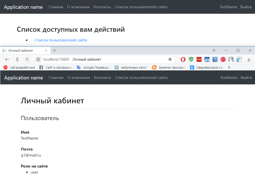

Добрый день. Реализую небольшой проект, где необходимо применять роли, которые может назначать и снимать администратор. Использую стандартную реализацию IdentityUser, которая создается по дефолту. Выдать/забрать права/роль не проблема, а вот как обновить пользователю его сессию со стороны сервера чтобы недоступные пункты отобразились у него и чтобы это было без ручного перезахода пользователем на сайт. То есть обычный пользователь стал администратором, обновил тут же страницу и увидел несколько новых пунктов меню, которые ранее не были ему доступны. Или наоборот забрать, а сейчас получается, что забираю у пользователя права администратора или вообще удаляю его и пока он вручную не выйдет с аккаунта и не зайдет он все так же может выполнять все функции администратора. Спасибо большое. ... |

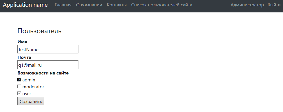

Petro123, А как мне уквзать, что я должен сделать только этомк человеку у меня в функции EditUser(AppIdentityUser user, string[] selectedRoles){ user.UpdateRoles(selectedRoles); Session.Abord(); Session.Clear(); return RedirectToActionPermament("Login", "Account"); } Код пишу с телефона по памяти, поэтому есть ошибки в синтаксисе но главное суть. Примерно так работает функция выбачи ролей. Как в ней сделать тогда переход для выбранного user ? ... |

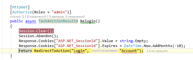

Petro123, Код: c# 1. 2. 3. 4. 5. 6. 7. 8. 9. 10. Добавил атрибут Get, а какую лог строку показать вам я не понял ... |

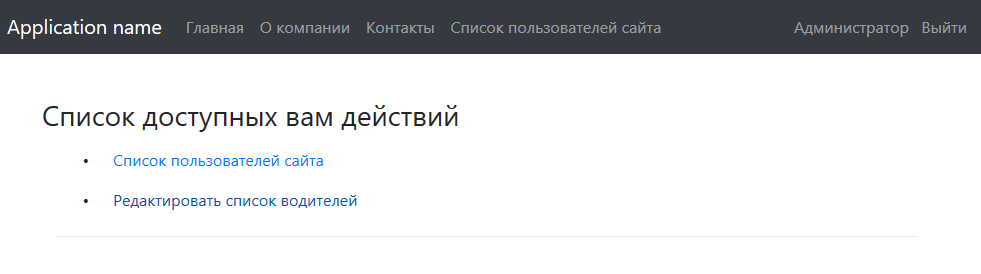

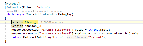

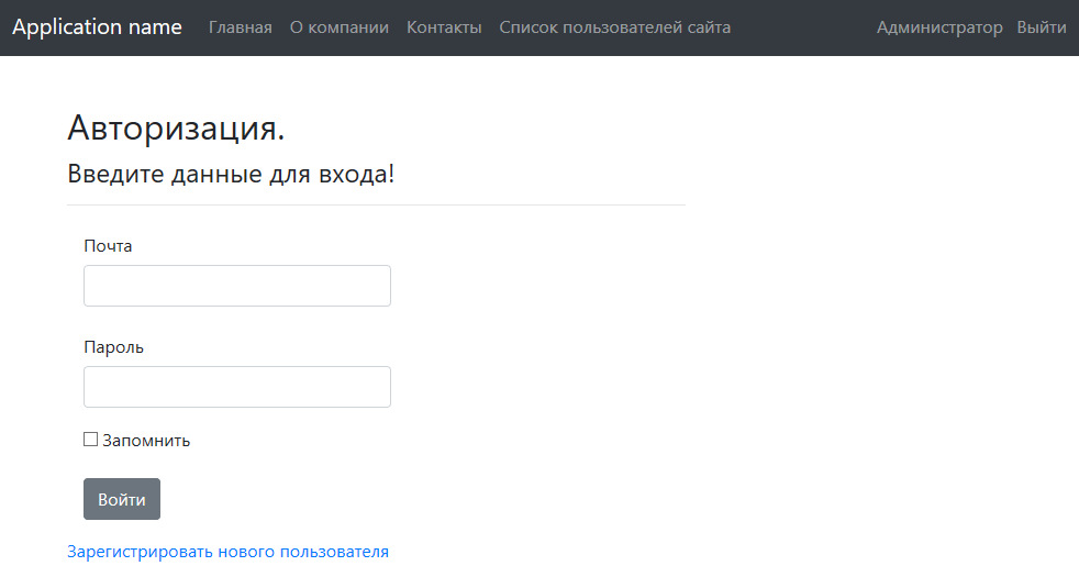

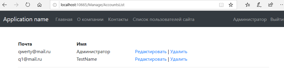

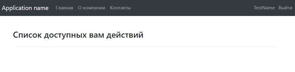

Релогин аккаунта при выдачи роли или удалении пользователя
Petro123, Давайте по порядку с кодом и скринами: Выполняется Post запрос и затем перенаправление на Get Код: c# 1. 2. 3. 4. 5. 6. 7. 8. 9. 10. 11. 12. 13. 14. 15. 16. 17. 18. 19. 20. 21. 22. 23. 24. 25. 26. 27. 28. 29. 30. 31. 32. 33. 34. 35. 36. 37. 38. ... |
| 17.01.2019, 13:29:27 |
