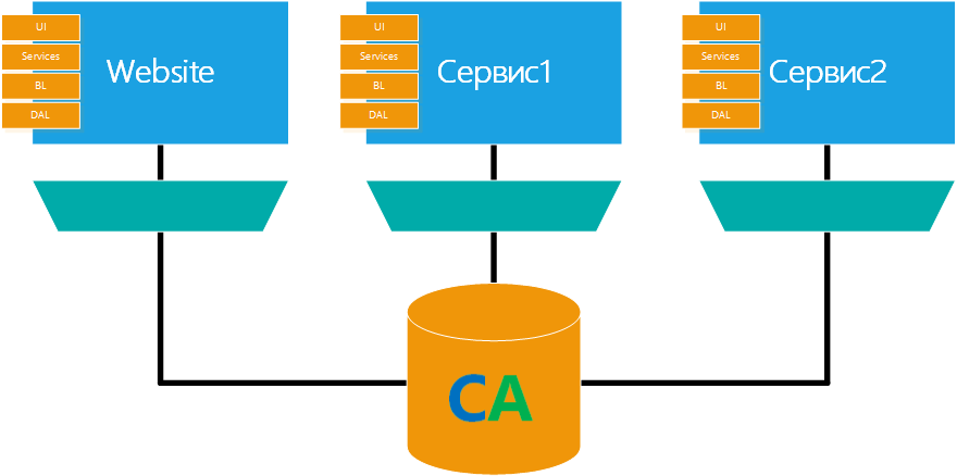

Фотография skyANA
EDUARD SAPOTSKIskyANAВ каком плане?
Хрен разгребешь.Да ладно, наоборот, см. картинку :)
Command and Query Responsibility Segregation (CQRS) на практике

Фотография skyANA
Абсолютно прозрачно откуда у тебя запрашивается набор данных.

Фотография EDUARD SAPOTSKI
skyANAEDUARD SAPOTSKIпропущено...
Хня какая-то. Ну дал юзер команду на полученние набора данных, команда прошла по синей цепочке. Получил юзер набор данных который сформировался из хрен знает скольких таблиц, прошло это по красной цепочке. А потом юзер меняет данные и изменения нужно сохранить в БД... И чо? Каким хреном синяя цепочка поймет что где менять в БД нужно?

Фотография skyANA
EDUARD SAPOTSKIskyANAпропущено...
Хня какая-то. Ну дал юзер команду на полученние набора данных, команда прошла по синей цепочке. Получил юзер набор данных который сформировался из хрен знает скольких таблиц, прошло это по красной цепочке. А потом юзер меняет данные и изменения нужно сохранить в БД... И чо? Каким хреном синяя цепочка поймет что где менять в БД нужно?Ты не понял даже базовой идеи :) Команды они не для получения данных.

МСУ, срач не из-за датасетов, а из-за этой хрени:

EDUARD SAPOTSKIМСУ, срач не из-за датасетов, а из-за этой хрени:
Да, из картинки не понятно что такое Query и QueryModel, не изображены слои логики и доступа к данным: репозитарии и прочее...
Да и хрен с ней. В наше время картинкорисователей больше чем программистов, на каждую глупость обращать внимание - нервов не хватит. :-)

Алексей КEDUARD SAPOTSKIМСУ, срач не из-за датасетов, а из-за этой хрени:
Да и хрен с ней. В наше время картинкорисователей больше чем программистов, на каждую глупость обращать внимание - нервов не хватит. :-)Ещё один осуждатель из нечитавших :)
Про репозиторий помнится в таком же духе писал. А сейчас ничего, пользуется :)

Фотография Алексей К
skyANAАлексей Кпропущено...
Про репозиторий помнится в таком же духе писал. А сейчас ничего, пользуется :)До сих пор не понимаю, что в себя включает понятие "репозитарий". Раньше было лучше:
1. Data Access Layer (DAL).
2. Business Logic Layer (BLL).
Было всё понятно и очевидно, пока не пришли теоретики-инноваторы со своими репозитариями. Но спорить глупо, проще смириться с тем, что есть некий репозитарий, который может в себя включать DAL и/или BLL, по необходимости.

skyANAИ если поступать так, как Вы с отчётами: фигачить 100500 методов в репозиторий с сущностями, что нужны только в одном из модулей, - то нарушение SRP становится ни фига не мифическим :)Нет никаких 100500 методов в классе, если нормально следовать правилам рефакторинга, например по тому же Фаулеру. А вот если фанатично каждый метод выносить в отдельный класс, то можно напороться на слишком маленькую ответственность класса, что тоже плохо - чем больше классов, тем выше затраты на их интеграцию. Нужно искать компромисс количества методов в классе.
skyANAИ автор рассказывает как эволюционировал их код, после того, как они столкнулись с данной проблемой на практике. Когда и вы на это напоретесь, если напоретесь, то можешь изобрести что-то своё.Мы тоже сталкивались с такими проблемами на практике. Все проблемы были успешно преодолены применением банального рефакторинга и разработкой принципов группирования методов в классы.

Алексей КskyANAИ если поступать так, как Вы с отчётами: фигачить 100500 методов в репозиторий с сущностями, что нужны только в одном из модулей, - то нарушение SRP становится ни фига не мифическим :)Нет никаких 100500 методов в классе, если нормально следовать правилам рефакторинга, например по тому же Фаулеру. А вот если фанатично каждый метод выносить в отдельный класс, то можно напороться на слишком маленькую ответственность класса, что тоже плохо - чем больше классов, тем выше затраты на их интеграцию. Нужно искать компромисс количества методов в классе.
skyANAИ автор рассказывает как эволюционировал их код, после того, как они столкнулись с данной проблемой на практике. Когда и вы на это напоретесь, если напоретесь, то можешь изобрести что-то своё.Мы тоже сталкивались с такими проблемами на практике. Все проблемы были успешно преодолены применением банального рефакторинга и разработкой принципов группирования методов в классы.Пример привести можешь?
Я например в своей практике столкнулся с тем, что планировщику по крону нужно было выбирать данные биллинга и рассыылать всякие инвойсы клиентам на оплату, ремайндеры об оплате, о задолженности и т.п.
Ну и весь скоп методов, что нужны были планировщику, был вынесен в ScheduleRepository, а не в BillingRepository.
Ты о таком решении?

И это... Автор пишет о том, что одна БД стала в их системе тонким местом, поэтому они решили сделать распределённую систему. По сути, речь идёт о банальной оптимизации по скорости выполнения запросов к БД.
Странно, что автор не упоминает возможность применения пэйджинга, как очень эффективного способа повысить производительность системы.Он же не пишет о том, в чём конкретно был затык.Таки пишет, в самом начале. И приводит это в качестве причины для изменения архитектуры. :-)
авторПроблемы с масштабированием
Подход описанный выше работает при решении типовых задач. Проблемы начинаются со временем, когда БД вырастает до сотен гигабайт, когда появляется много желающих считать и записать данные в БД.
БД перестает справляться с потоком транзакций от всех подсистем, начинаются блокировки и задержки с откликом. Какое самое простое решение проблемы? Вертикальное масштабирование, т.е. докупание железа. Давайте купим сервер помощнее!
У вертикального масштабирования, к сожалению, есть потолок роста. После покупки очередного сервера с 2 ТБ SSD-дисков вы начитаете задумываться, может что-то надо менять в архитектуре?Архитектурное желание разделить чтения и записи по разным БД имеет право на жизнь, но реализация мне не понравилась.
