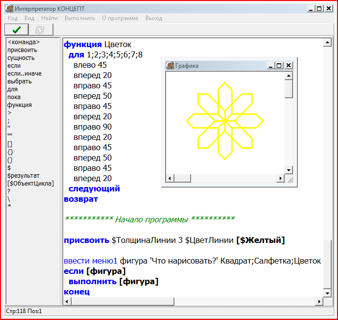

КОНЦЕПТ - будущее за концептуальным и естественно-языковым программированием
Всем доброго времени суток! Сразу поясню: то, что дальше описано - это не просто слова или мысли. Более 6 лет пытаюсь воплотить на практике. Кому интересно - посмотрите www.gendoc.ru Далее, к сути обсуждения данной темы на форуме. Программирование - это интерфейс "человек" - "компьютер". С одной стороны, машинный язык нолей и единиц, с другой стороны, человеческая мысль. Исторически шли от компьютера, но цель - придти к человеческому образу мысли. Посмотрим на этапы развитие языков программирования (ЯП): 1) машинные коды 2) ассемблер (байт код, MSIL) 3) процедурное (императивное) программирование 4) парадигменное (я так называю) программирование: логическое, функциональное, объектно-ориентированное, событийное, управляемое данными 5) объектно-ориентированное программирование (как победитель парадигменного и по сей день мода) Дальше что??? Думаю так: 6) концептуальное программирование. Именно на этом уровне находятся UML, ER, фреймворки, онтологии и генераторы приложений по метаданным. Раньше еще использовали термины "декларативное программирование", "языки спецификаций", "предметно-ориентированные". 7) естественно-языковое программирование. Например, из фразы "подсчитай количество слов в тексте" вполне можно сформировать программу. Из всего выше сказанного я делаю следующие вывод: русско-язычное программирование (коротко - РЯП) на с 6-ом и 7-ом уровне НЕИЗБЕЖНО. Под РЯП я понимаю не простую замену английских ключевых слов и идентификаторов на кириллицу, а повышенный уровень абстракции в программировании. При этом, точно также, как языки уровней 3,4,5 транслируются в языки уровня 1-2, Языки 6 и 7 уровня должны транслироваться в уровень 3,4,5. Буду признателен за Ваши комментарии. - ... |

В огороде бузина а в Киеве дядька. Если ты хочешь рекламировать свой собственный язык программирования с ключевыми словами на русском - это одно. Но подводить под это базу из придуманной истории развития языков - это бред. ... |

Дмитрий Concept, По твоему РЯП (придумал же аббревиатуру!) В целом стандартный императивный язык. С дополнением из декаларативных. Но какое-то кривое. На память приходит Basic в A/GW/MSX диалектах, там тоже был оператор LOAD который ты обозвал "факт добавить". Если уж тебе так хочется чтоб все ключевые слова из русского были, то нафига ты опции и переменные латиницей пишешь??? Это ты предлагаешь своим последователям постоянно раскладку переключать? Например: Код: sql 1. 2. 3. 4. 5. 6. 7. 8. 9. 10. И как это чудо набирать прикажешь? Требовать чтобы переменные всегда окружали квадратными скобками это сильно. Не, есть языки где это оправдано, но там таким образом либо пробелы в именах экранируют, либо сам язык является надстройкой над чем-либо и надо четко разграничивать где обращение к локальной переменной, а где обращение к тому над чем язык надстроен. А у тебя какая реальная нужда в скобках? Смотрю описание команды "ввести даНет" и хренею. Глобальная переменная [$УспешныйВвод] которая где-то там внутри устанавливается это пять! Нет, это даже шесть! Но описание самой команды: авторДиалоговый запрос на ввод одного из трех значений: "да","нет","не знаю". Переменная результата получит соответственно значение 0, 1 или <???>. Это вообще нечто! Арифметика очень забавная: Код: sql 1. 2. 3. 4. Как ты формулы собираешься записывать? ... |

White OwlАрифметика очень забавная: Код: sql 1. 2. 3. 4. Как ты формулы собираешься записывать?А-ля APL /в нем много интересных подходов/. Могу и ошибаться /бегло посмотрел на архитектуру КОНЦЕПТ/. Напоминает Алгоритмический язык ДРАКОН http://www.drakon-practic.ru/ Если нет, то в чем отличия? ... |

Дмитрий Concept, Код: pascal 1. 2. 3. 4. 5. 6. 7. 8. 9. 10. Естественность зашкаливает))))) ... |

Спасибо за комментарии! Попробую защититься. ))) 1) Я стараюсь реалистично смотреть на вещи. КОНЦЕПТ далеко не идеален. Это 3-я попытка, когда я с нуля написал интерпретатор для задуманного языка. Видели бы вы предыдущие версии.. Вот там были "и бузина, и дядька из Киева". ))) А если серьезно, то на каждое техническое решение в КОНЦЕПТ есть свои причины, которые я постараюсь здесь пояснить. 2) Согласен с Dima T . Если бы вопрос стоял только в использовании кириллицы для ключевых слов и идентификаторов, то достаточно написать простой препроцессор для какого-нибудь популярного языка программирования: C++, Java, Pascal, Basic. Это задача одного дня. Среди минусов такого подхода: - невозможность использования IDE для этих языков - необходимость вести таблицу соответствия названий библиотечных функций (StrCpy ==> СтрКоп) - сообщения об ошибках компилятор все-равно будет выдавать со ссылкой на англоязычную строку исходного кода В общем, я пробовал такой подход. Неудобно, не приживается, минусов больше, чем плюсов (и эти плюсы сами по себе сомнительны). 3) Термин РЯП не я придумал :( Мне чужой славы не нужно :) 4) White Owl . "Если уж тебе так хочется чтоб все ключевые слова из русского были, то нафига ты опции и переменные латиницей пишешь???" Этот пример с BAL, min и max был переделан на русский из англоязычного кода (поленился, наверное, переименовать некоторые переменные). Дело в том, что изначально КОНЦЕПТ был англоязычным. Текущая версия является двуязычной . Можно в начало программы поставить команду ENGLISH и вообще забыть про кириллицу. Например: Код: html 1. 2. 3. 4. 5. 6. 7. По этой же причине используются латинские буквы в "r;r;[НОМЕР_ТЕСТА];BAL;[?];[?];[?]" Т.к. одни и те же данные могут использоваться как в англоязычном, так и в русскоязычном вариантах программного кода. 5) По поводу использования [b][] для получения значений переменных (разыменование). В КОНЦЕПТ строковые константы, если они не содержат внутри пробелов, можно писать без кавычек. Таким образом, чтобы отличать имена переменных от строковых констант, используются []. Еще одна причина - это однообразие с шаблонами строк. Например: Код: html 1. 2. Сейчас вынужден отвлечься. Обязательно продолжу и ОТВЕЧУ НА ВСЕ ВОПРОСЫ И КОММЕНТАРИИ. ... |

Продолжаю отвечать. Для White Owl. 1) 'На память приходит Basic в A/GW/MSX диалектах, там тоже был оператор LOAD который ты обозвал "факт добавить"' В Бейсике LOAD грузит код оперативную память, в КОНЦЕПТ аналогом является ОБОЛОЧКА ЗАГРУЗИТЬ <имя_файла>. А ФАКТ ДОБАВИТЬ это аналог работы с фактами в ПРОЛОГе. Например: Код: html 1. 2. Соответственно, сопоставление с фактами БД: В ПРОЛОГ - father(X,'Son'). В КОНЦЕПТ - факт сопоставитьМножество результат "r;отец;[?X];Сын" 2) 'Арифметика очень забавная: вычислить * а 1 2 3.5 4.5' Код: html 1. А вообще, по данному пункту критику принимаю. Надо бы встроить в КОНЦЕПТ стандартный вычислитель инфиксной записи формул. ... |

Дмитрий Concept... Кому интересно - посмотрите www.gendoc.ru ... Смотрю: Это ж LOGO: Пример. Код: c# 1. 2. 3. 4. 5. 6. 7. 8. 9. 10. 11. 12. 13. 14. 15. 16. 17. 18. 19. ... |

Для Специально зарегился , А в чем вопрос? Все правильно. На КОНЦЕПТ естественным обазом можно смоделировать ЛОГО. На ЛОГО нельзя смоделировать и сделать то, то можно сделать в КОНЦЕПТ. ... |
