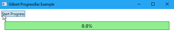

тема интересная, делать было нефиг, намутил стиль для ProgressBar на WPF :D прикола ради подходит для не быстрых операций, тогда видно, как расплетается, а так по большой части рывками шпарит ... |
| 26.10.2018, 00:54:43 |
Четверговый корутин с Гилбертом
Roman Mejtes, а где здесь тема co-routine? ... |
| 26.10.2018, 00:57:19 |
