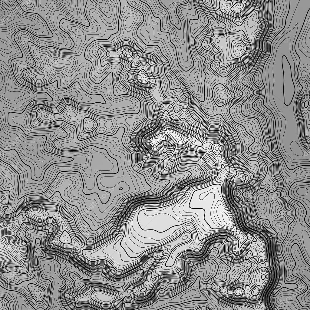

Или же умудриться нарезать на круги. Я что имею ввиду с самого верха идем. Отрезали слой, смотрим на него, есть ли там замкнутая фигура (т.е. все точки фигуры выше или такой же высоты и внутри есть область (не важно какая , главное чтобы не пусто было). Все что в замкнутой фигуре, исключаем из последующей итерации. Итого получим группу "Окружностей", которые будут содержать лужи. А там уже для каждой считать объем. ... |
| 10.02.2020, 18:57:40 |

АСУ ТПшник Или вы про свой вариант? Мой прочитайте, может понравится. На большом поле количество комбинаций кругов будет сравнимо с количеством отдельных площадок, пройти по спирали с внешнего периметра к центру, а потом добивать оставшиеся неопределенные на мой взгляд более оптимально, чем нарезать срезы с кучей кругов. ... |
| 10.02.2020, 19:17:51 |
Задачка про остров
Не не. Смотри - первый попавшийся не пустой овал - уже лужа. Просто по определению - внутри него есть клетки ниже и они никак не соединены с морем , потому как отсечены овалом. Для наглядности - найдите здесь какой-то граничный случай (тут горы, а у вас будет наоборот - лужи) http://www.vertikal-pechatniki.ru/bibl/images/clip_image004.jpg Было у тебя поле из 100 хексов, не пустой овал отрезал 10 (его границы). На следующем слое тебе уже придется анализировать 90 хексов. И так далее. Идем сверху а не снизу. ... |
| 10.02.2020, 19:18:57 |
Задачка про остров
На картинке - первый замкнутый овал от края, который попадется - одна большая лужа. ... |
| 10.02.2020, 19:20:32 |
Задачка про остров
Если принять жирную черту (реку или что она там значит, за море) то на картинке всего 2 овала. ... |
| 10.02.2020, 19:21:41 |
Задачка про остров
АСУ ТПшник Не не. Смотри - первый попавшийся не пустой овал - уже лужа. Просто по определению - внутри него есть клетки ниже и они никак не соединены с морем , потому как отсечены овалом. Для наглядности - найдите здесь какой-то граничный случай (тут горы, а у вас будет наоборот - лужи) http://www.vertikal-pechatniki.ru/bibl/images/clip_image004.jpg Было у тебя поле из 100 хексов, не пустой овал отрезал 10 (его границы). На следующем слое тебе уже придется анализировать 90 хексов. И так далее. Идем сверху а не снизу. ... |
| 10.02.2020, 19:21:50 |
Задачка про остров
Сложность алгоритма как раз распонать карту овалов, а нарезать - нет ничего проще. Овал образовался, выкидываем все что внутри овала из следующей итерации, это уже лужа. ... |
| 10.02.2020, 19:22:54 |
Задачка про остров
авторто есть копать изнутри и находить замкнутые контуры, внутри которых углубления? Но эти контуры нельзя выкидывать, они могут оказаться глубокими впадинами более обширной лужи. Этот контур лужа. Все в нем лужа. Есть конечно вариант что в данном овале 2 лужи. 5343437. Но это вычисляется уже когда объем лужи считать будешь. Я почему ратую за этот алгоритм. Он более нагляден, а оценить предоженный ОраклДевом мысленно не так просто на наличие граничных условий. Кстати способом рекурсии лужа в луже - вычисляется роно тем же алгоритмом как и для начального определения. ... |
| 10.02.2020, 19:29:29 |

Задачка про остров
Вот образец карты высот. Светлые пиксели - высота выше. Темны - ниже. Где-то в центре картинки находится вершина горы. Для удобства - картинку можно смасштабировать чуть поменьше. ... |
| 11.02.2020, 15:46:31 |
Задачка про остров
чтобы затестить алгоритм, нужны не только данные, но и правильные ответы для них ... |

Вот такая вот коллекция вулканических островов есть. Пока главные недостаток - разные размеры и разные форматы. И есть анизотропность. Не все имеют пропорции 1:1. Но это я пофикшу в оффлайне. ... |
| 22.02.2020, 13:23:40 |
Задачка про остров
Это - технические данные. Как видите - зоопарк форматов. Для общности я сделаю копию PPM для каждого и эту копию положу в gzip чтоб легче качат. Код: plsql 1. 2. 3. 4. 5. 6. 7. 8. 9. 10. 11. 12. 13. 14. 15. 16. 17. 18. 19. 20. Синтетические картинки (пирамиды и бассейны и плато) я нагенерирую быстро. Однако спираль и лабиринт - отдельная тема. Спираль напрямую у меня не получается. Вида функция f(x,y). Надо делать параметрически. Лабиринт - скорее всего найду готовый. Главное чтоб разрешение было хорошее. Думаю что лабиринт будет самым суровым краш-тестом по времени на наши алгоритмы. ... |
| 22.02.2020, 13:29:03 |

Вот типа такого. Он слегка шумит в центре. Там была надпись водяным знаком. Я ее выгонял цветовыми кривыми вроде выгнал но остался шум. Я добалю ее в каталог рельефов. А если такой лабиринт процедурально наложить на конус такого-же радиуса - то мы получим такую себе Вавилонскую башню куда вода будет затекать последовательно по всему лабиринту. ... |
| 22.02.2020, 16:28:20 |
Задачка про остров
mayton, то что там есть немало серого даже добавит интереса ... |

Задачка про остров
вот, кстати, интересная карта ... |

Так, мальчики! Решаем глобальные проблемы, быстренько посчитайте мне водоизмещение синей цистерночки. Файл приложен, чёрный цвет предлагаю игнорировать, белый - типа высота до небес. ... |

exp98, Чтобы каждый не изобретал свой способ конвертирования, неплохо было бы убрать с картинки лишнюю хрень, перевести в градации серого и сохранить в bmp. Опять же неясно, какие пикселы в задаче 4, 6 или 8-угольные? ... |

Используем 4 связность. Вода по диагонали не протекает. ... |

Aleksandr Sharahov, будет сделано! - Пиксы в сечении квадратные. - Разрешите оставить чёрные точки на предмет игнорирования?! или ... и их тоже, ликвидировать? - Белый цвет вокруг мира сего?.. (А всё потому, что нет единого стандарта.) ... |
